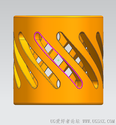

一个拉伸件上弧面的曲线不能拉伸成实体!为什么?系统也没有报错警报!做好后如图所示

你可以用分割面加厚做

那拉伸的是片体,不是实体

就是不明白怎么不能拉伸成实体

非平面曲线和曲面没有拉伸方向

拉伸的草图要在一个平面内

32

缝合不了!

明白了!谢谢!

拉伸要有统一方向
