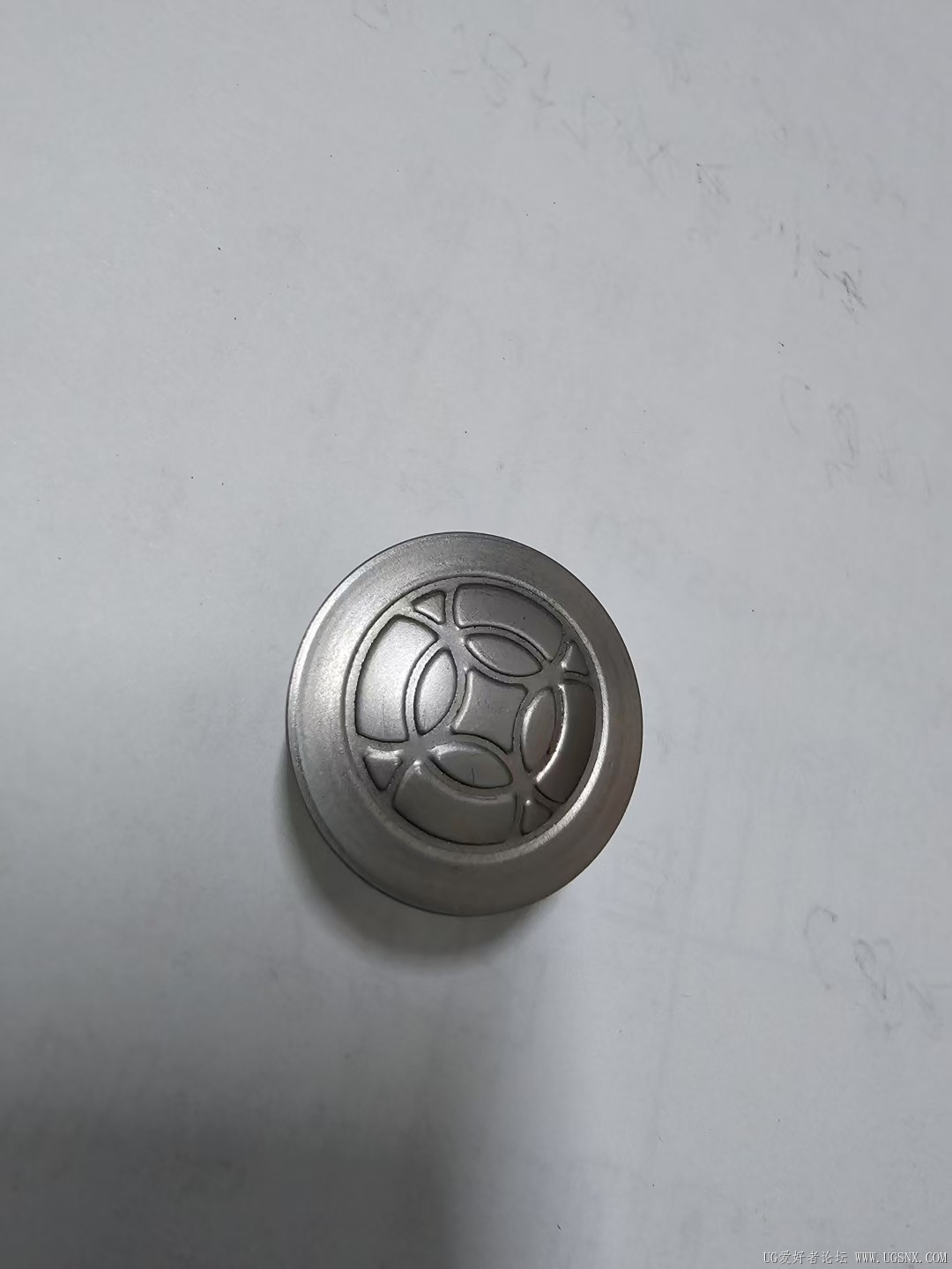

各位大侠帮忙看一下!这个曲面投影的拉伸切除怎么做?

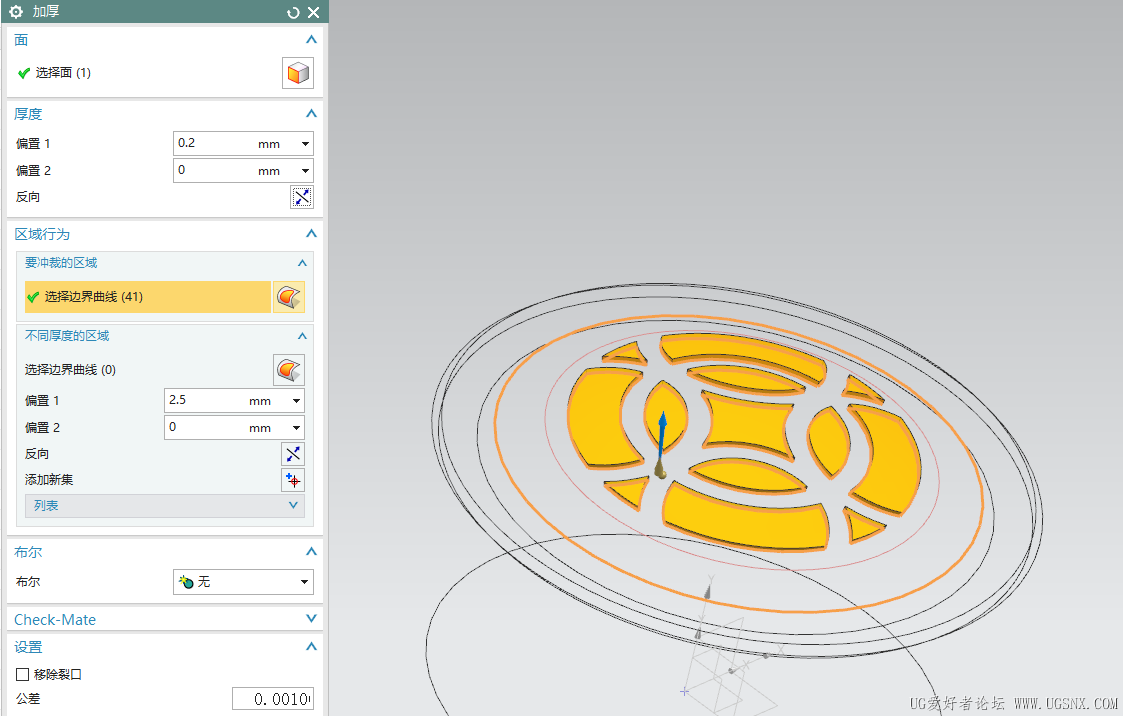

发表于 2026-8-21 07:55:20 来自手机 | 显示全部楼层
做片体,加厚,然后切掉。

发表于 2026-8-21 08:19:20 | 显示全部楼层
不知道你要的是不是这样?

发表于 2026-8-21 08:32:44 | 显示全部楼层
局部加厚

 楼主| 发表于 2026-8-21 10:15:32 | 显示全部楼层
馨芸 发表于 2026-8-21 08:30
没有尺寸,随便构一下,不知道是否满足你要求
这个花纹向下压深0.3MM!模具已经有的!对我这个初学者就是个难题!谢谢!

发表于 2026-8-21 10:37:25 | 显示全部楼层
不要投影,直接拉伸到指定距离

发表于 2026-8-21 11:27:51 | 显示全部楼层
eric8390 发表于 2026-8-21 10:15
这个花纹向下压深0.3MM!模具已经有的!对我这个初学者就是个难题!谢谢! ...
那就向下偏置曲面0.3,然后拉伸到指定,完了再做拔模
