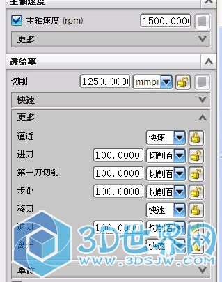

请教各位师傅,我用8.5版本,我转换出来的程序只有切削速度,没有下刀速度,哪里的问题?

 楼主| 发表于 2016-7-27 10:37:15 | 显示全部楼层
设置参数

 楼主| 发表于 2016-7-27 10:39:43 | 显示全部楼层
设置的参数,

 楼主| 发表于 2016-7-27 10:41:51 | 显示全部楼层
没有进刀速度,也没有退刀速度

发表于 2016-8-31 14:08:15 | 显示全部楼层
进给率 更多 下刀速度 %

发表于 2017-1-27 00:09:49 | 显示全部楼层
一看你就新手,进刀速度哪有给100%的,给50%或者给固定值800
