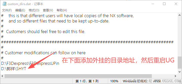

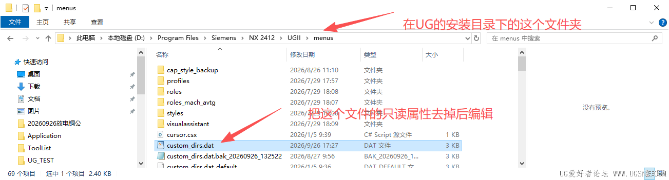

这个程序单外挂由我个人制作使用,目前在我的电脑上测试已经没有问题
先说说该程序单的基础信息
程序单使用 nx open java语言开发、
编译器使用 JDK20
UG测试环境为 NX 2412
也就是大家如果要使用这个外挂,需要先测试,在UG里  文件--->执行--->替代java参数里面看看

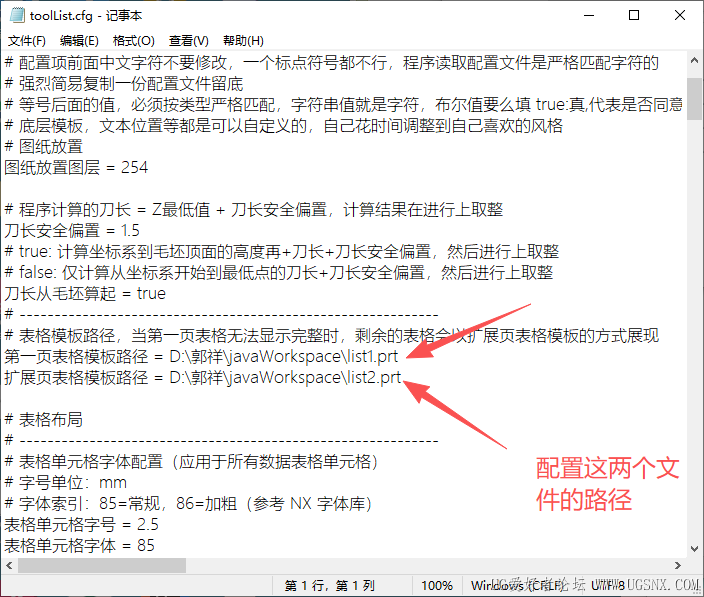

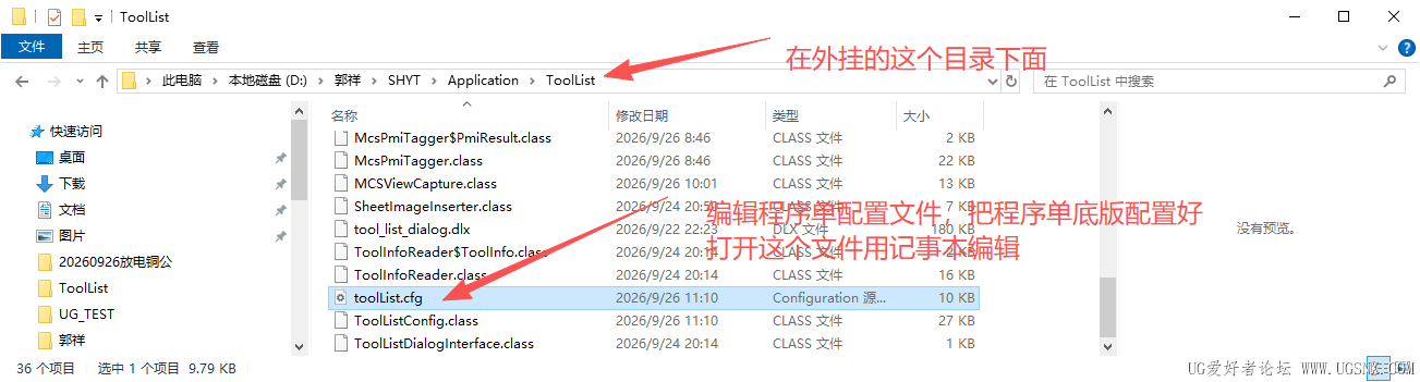

使用灵活的文本配置文件,可以自行定制各种横版,竖版程序单
截图也可以标注工件大小,绘制原点十字架,
想偷懒的朋友也可以可以直接把我使用的底板文件公司名修改后使用
刀长计算可以选择3种模式,一个是分析后处理文件,一个是使用UG计算的最短刀长,一个是
使用刀具伸出刀头的长度
