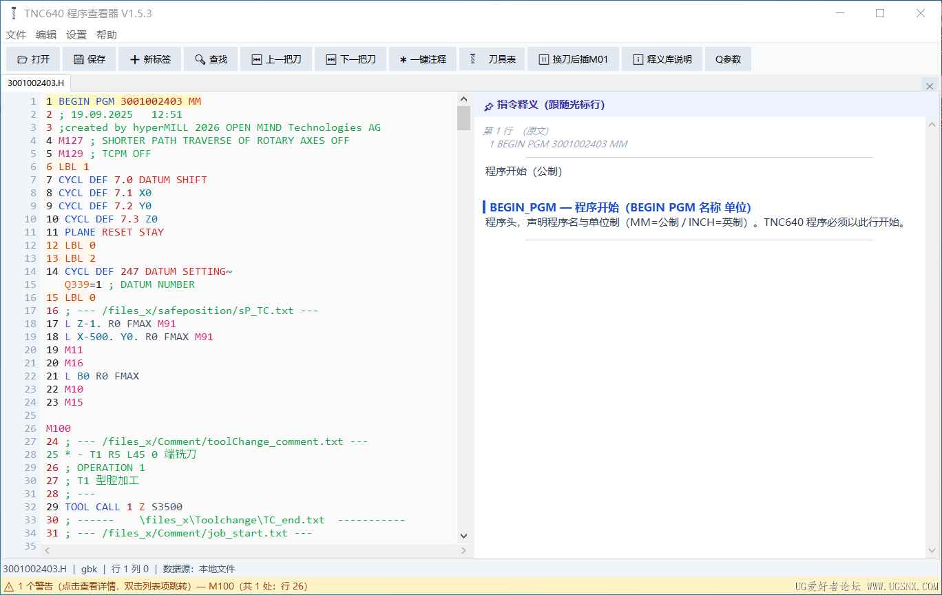

这个小程序主要是针对新手和操机的
可以方便的查看海德汉语句的含义
支持添加自定义代码,和注释,用法
支持一键添加M01,有的后处理不带M01选择停止,这个功能比较好用
支持一键添加*注释刀具,这样在机床系统里方便定位到刀具行
支持提取Q参数,方便改循环的值
欢迎大家使用,并给出反馈。

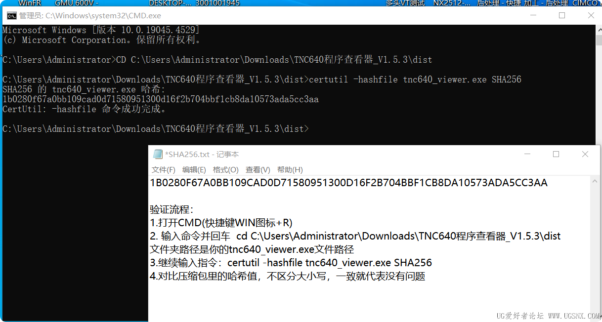

校验文件一致性
校验文件一致性
校验文件一致性

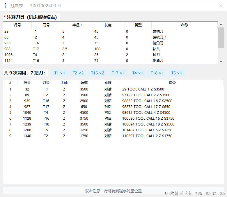

提取刀具信息
提取刀具信息
提取刀具信息
这是软件的主界面
这是软件的主界面
这是软件的主界面
