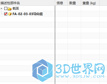

发表于 2016-8-23 17:34:19 | 显示全部楼层 |阅读模式
怎么在ug导航器里面显示产品的重量,现已经指派材料

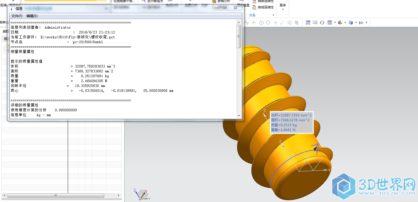

发表于 2016-8-23 21:24:07 | 显示全部楼层
是否是这个

发表于 2016-8-24 08:08:09 | 显示全部楼层
在属性里。

 楼主| 发表于 2016-8-24 11:27:23 | 显示全部楼层
找到方法了分析-高级重量管理

发表于 2016-8-24 15:44:37 | 显示全部楼层
分析-高级质量属性-.......大概需要4步,装配用组件单件都可以.单件用属性...重量3步就可以.
