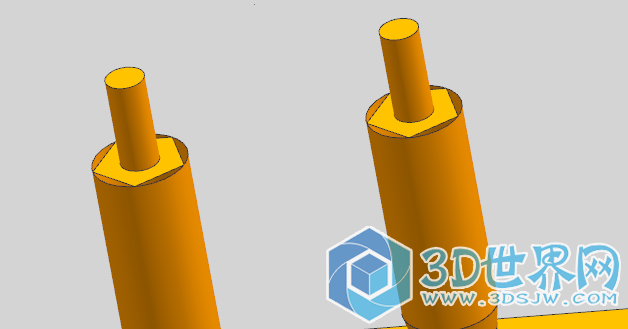

图片是的面怎么是这样的,怎么改?急急急
圆柱这怎么搞

 楼主| 发表于 2016-9-23 09:26:07 | 显示全部楼层
NX10.0的版本

发表于 2016-9-23 10:37:38 | 显示全部楼层
应该是显示问题  右键 【更新显示】一下试试

发表于 2016-9-23 10:57:49 | 显示全部楼层
可以看看是不是把面给透明化了

发表于 2016-9-23 11:42:11 | 显示全部楼层
更新显示,或者是重新生成

发表于 2016-9-23 19:58:13 | 显示全部楼层
更新显示就可以了,如果你的电脑性能比较好,可以调整可视化的精度

发表于 2016-9-23 22:44:20 | 显示全部楼层
导入的文件或去除参数后有时会这样显示。刷新后若还会这么显示,可以“同步建模》优化面”试试。。
