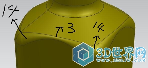

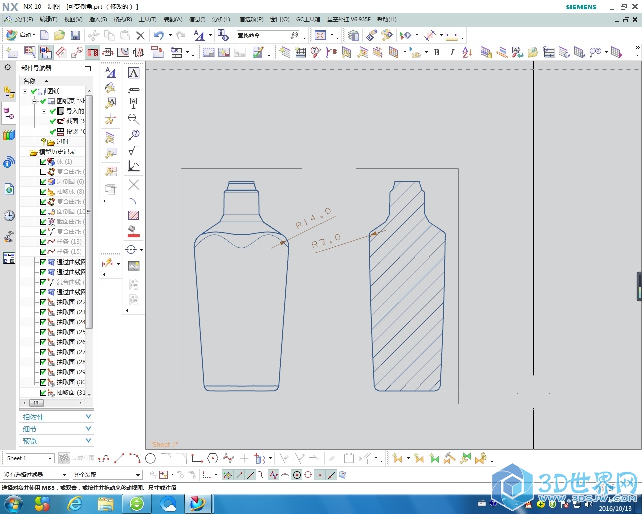

R14-R3-R14 倒角
提示圆角太大无法执行!

也有可能是棱柱四角的圆角所限制的原因

只能说明用这个命令无法导出这么大的圆角

我觉得 也是这个原因 ,不过别人用其他软件可以做出来

你这个产品做的也真是太那个啥了,是做造型的大忌。

不懂 求解释

自己勾线 做面
