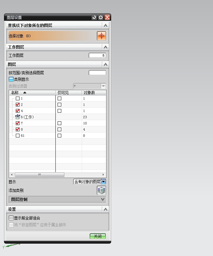

各位大神、大咖!我在使用Ug8.0建模时,打算使用了多个图层,将模型建好后删除不用的型线辅助线只保留一个体。我的操作是将我要保存的实体复制到图层1,然后将工作图层设置在图层6,然后使用“Ctrl+W”显示全部对象,再删除显示的全部对象。然而删除以后却出现图中显示的还存在未被删除的对象。我想问问各路大神如何操作才能将不用的隐藏对象全显示出来进行删除处理。
图层中有对象却没有显示
图层中有对象却没有显示

不用的移动至单独一层,删起来比较迅速和安全。。

你需要的实体已经放到图层一后,关闭图层一。   之后打开所有其他图层,全部用ctrl B 隐藏,再用 crtl shift B 反显示

我要保留的已经移动到了图层1里面。其余图层设置里显示存在的对象,已经被我已经使用“Ctrl+W”将全部对象显示了才删去,然而删除以后的图层里面还有对象。例如图层6里面显示有对象23,实际已经没有对象显示了。像这种情况怎么处理?

是否 和引用集有冲突?
