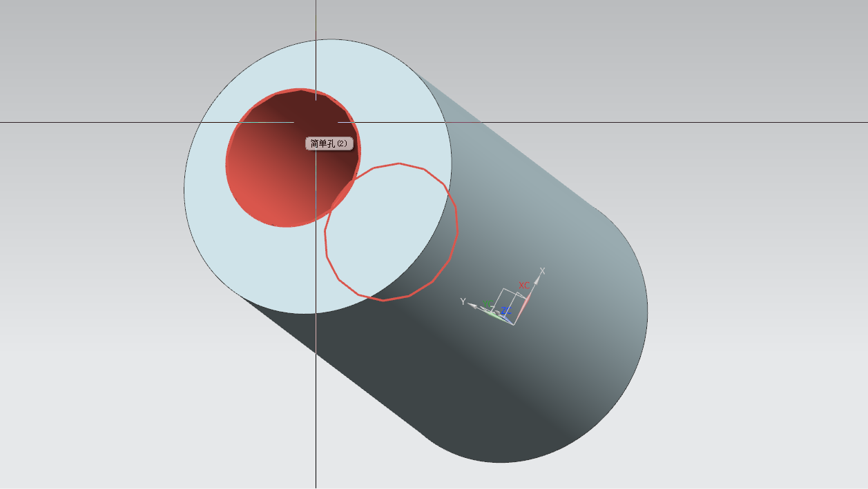

[求助] UG8.5鼠标移到实体上怎么显示的像烂面一样

显示的边线不圆
显示的边线不圆
显示的边线不圆
显示的边线不圆

 楼主| 发表于 2017-2-26 16:26:51 | 显示全部楼层
有什么方法改进吗?

发表于 2017-2-26 19:53:38 | 显示全部楼层
陆仁62626 发表于 2017-2-26 16:26
有什么方法改进吗?
首选项-可视化-小平面化-公差改成精细或极精细就好了

 楼主| 发表于 2017-2-26 22:02:16 | 显示全部楼层
还是会有

发表于 2017-2-27 09:42:21 | 显示全部楼层
首选项-选择-去掉高亮显示原始的钩

 楼主| 发表于 2017-2-27 15:30:13 | 显示全部楼层
lzwsj2011 发表于 2017-2-27 09:42
首选项-选择-去掉高亮显示原始的钩
解决了,谢谢!
