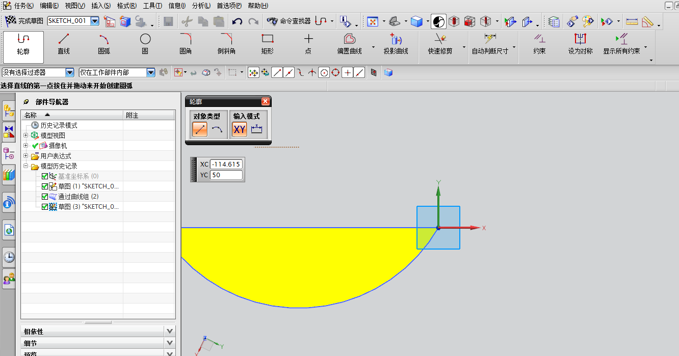

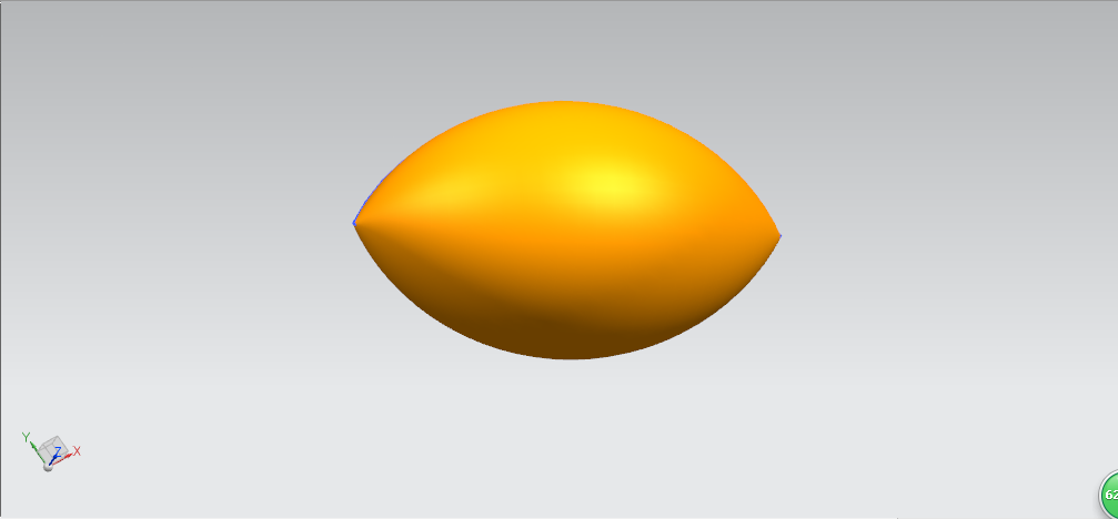

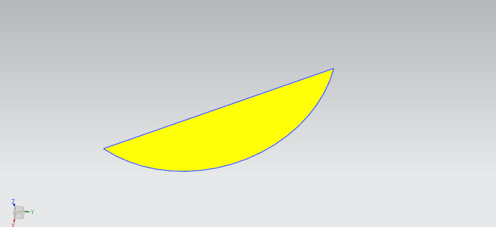

想把这个面通过旋转得到类似梭子的实体,但是每次点回转的时候就到这里了,不知道接下来怎做,希望大家帮帮,自己搞了半天都没有弄好,不知道应该怎么做了。下面是我各个步骤的截图,最后那个是目标实体,

发表于 2017-2-28 11:25:10 | 显示全部楼层
直接用旋转体功能,X为旋转轴旋转
203
2158
2158
发表于 2017-2-28 11:33:25 | 显示全部楼层
旋转体,以x轴为旋转轴,以原点为指定点,草图中要把横线删了再旋转

 楼主| 发表于 2017-2-28 11:42:19 | 显示全部楼层
我最正经 发表于 2017-2-28 11:25
直接用旋转体功能,X为旋转轴旋转
你好,就是我每次点旋转,就会进入草图界面,如上图,然后不知道应该怎么弄才能实现旋转,

你好,就是我每次点旋转,就会进入草图界面,如上图,然后不知道应该怎么弄才能实现旋转,还有就是我这个是一个平面,我想通过旋转变为实体,而不是壳单元
