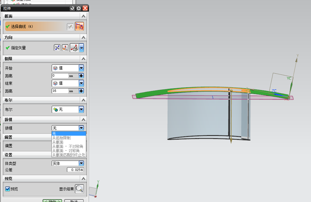

空间封闭曲线怎么拔模拔不了    如下图

发表于 2017-3-1 13:41:00 | 显示全部楼层
因为拉伸出来的是片体

 楼主| 发表于 2017-3-1 13:47:07 | 显示全部楼层
andydongxu 发表于 2017-3-1 13:41
因为拉伸出来的是片体
体类型我没改还是实体呀

发表于 2017-3-1 13:58:53 | 显示全部楼层
机械愚人 发表于 2017-3-1 13:47
体类型我没改还是实体呀
可以先用闭合曲线把曲面分割成两部分,然后再拉伸,过滤器选面的边,选里面小曲面,这样拉伸出来的就是实体了,然后就能拔模了,用拔模命令
