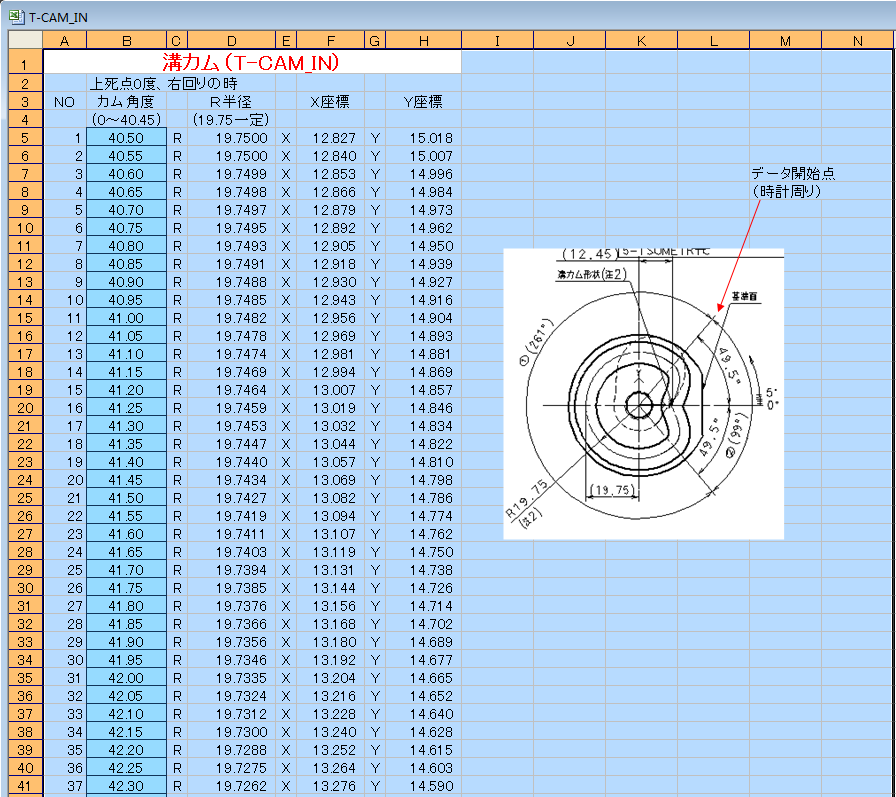

QQ截图20170301154236.png 怎么把图片里的参数都导入UG转换成曲线啊

这个有点厉害了,不懂帮顶,建议楼主可以从表达式方面下手试试看。

这个问题要反过来研究:怎样将曲线化为表格数据。如果会了,不难将表格数据输入到UG形成曲线。

这些都是点的坐标,并不是规律曲线的表达式。请到唐康林的讲座中查查,看有没有相关的导入方法,他的讲座中,有一堂课是从EXCEL表格中导入数据,不知对你是否有用?

图片显示不全啊,上面12.45后面是什么,excell文件能发吗?你这个数据好像就是一条线吧,其他部分的尺寸有没有。对于二维的曲线,通过x和y的值应该就够了吧。半经和角度干嘛用的。难道极坐标和笛卡尔坐标不一样。
