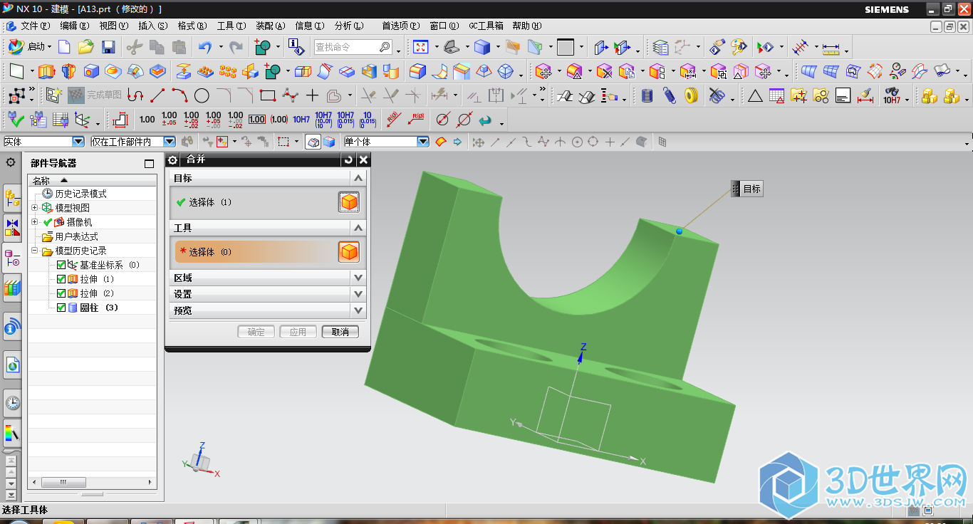

求大神指导,O(∩_∩)O谢谢!
可以单独选择其中的一个体。
可以单独选择其中的一个体。
点击任何地方的体就自动变为一体了,明明是两个体。

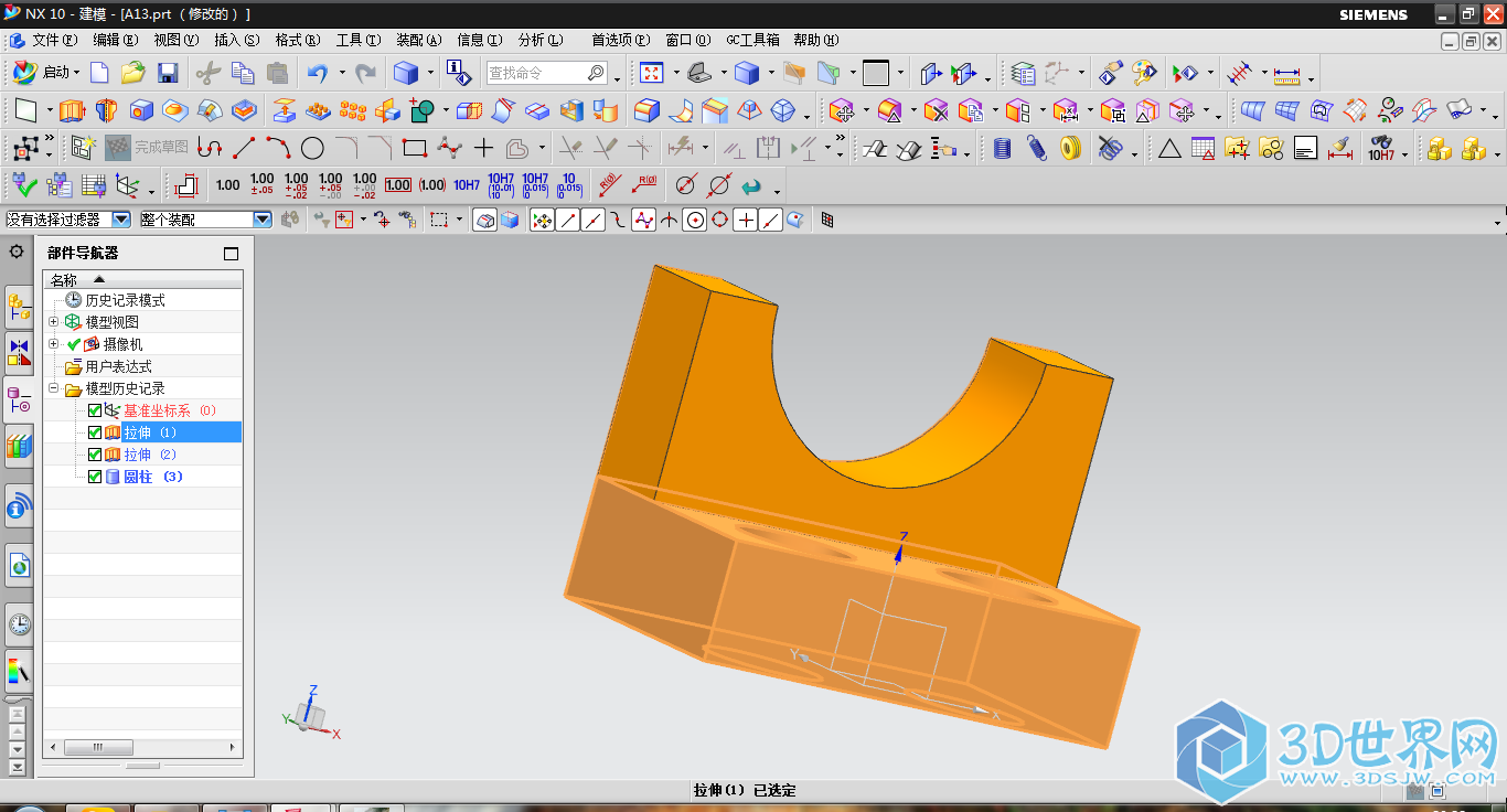

发表于 2017-3-17 10:17:10 | 显示全部楼层
实际上已经是一个整体了,不需要再求和了,这个问题可能是你拉伸的时候没有注意布尔求和,或者自动了,系统自动求和了

发表于 2017-3-17 09:56:09 | 显示全部楼层
你拉伸时确定选的波尔不是求和或者自动么

发表于 2017-3-17 10:06:09 | 显示全部楼层
应该是参数问题,选中一个可以编辑这个参数,但是操作的话,这个其实是一个整体,所以会被一起选中。

发表于 2017-3-17 10:28:22 | 显示全部楼层
应该是自动求和了吧

发表于 2017-3-17 14:00:38 | 显示全部楼层
罗工的回答希望能帮助到你:把上面体的底部偏置0。1然后再求和
