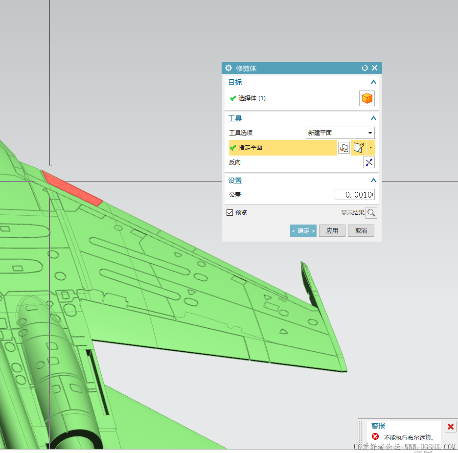

UG里做了一个实体,但是现在不能拆分、不能合并、不能修剪是什么原因!右下角提示(不能进行布尔运算),左边导航位置也没有显示收敛体,我用的是12.0版本!跪求大佬们指点!!!感谢大佬们!!!

光文字解决不了,图发上来

发表于 2026-4-2 21:53:56 | 显示全部楼层
是不是用曲面做的实体?估计没有缝合成功为实体,你可以剖开看看,或者过滤项为实体,看看能选上不,选不上就是片体。

是不是用曲面做的实体?估计没有缝合成功为实体,你可以剖开看看,或者过滤项为实体,看看能选上不,选不上 ...
是的,曲面做的实体,但是已经转为实体了,也修改了很多地方,前面都没问题,但是后面不知道怎么改动就不能动用布尔运算了。实体过滤也能选上

twtiqwxf 发表于 2026-4-2 21:25
光文字解决不了,图发上来
这样子,用拆分体也是提示这样

发表于 2026-4-3 10:47:32 | 显示全部楼层
移除参数
 楼主| 发表于 2026-4-3 11:58:36 | 显示全部楼层
移除了,无论怎么样都不行,现在全部抽曲面然后重新缝合实体才可以操作
