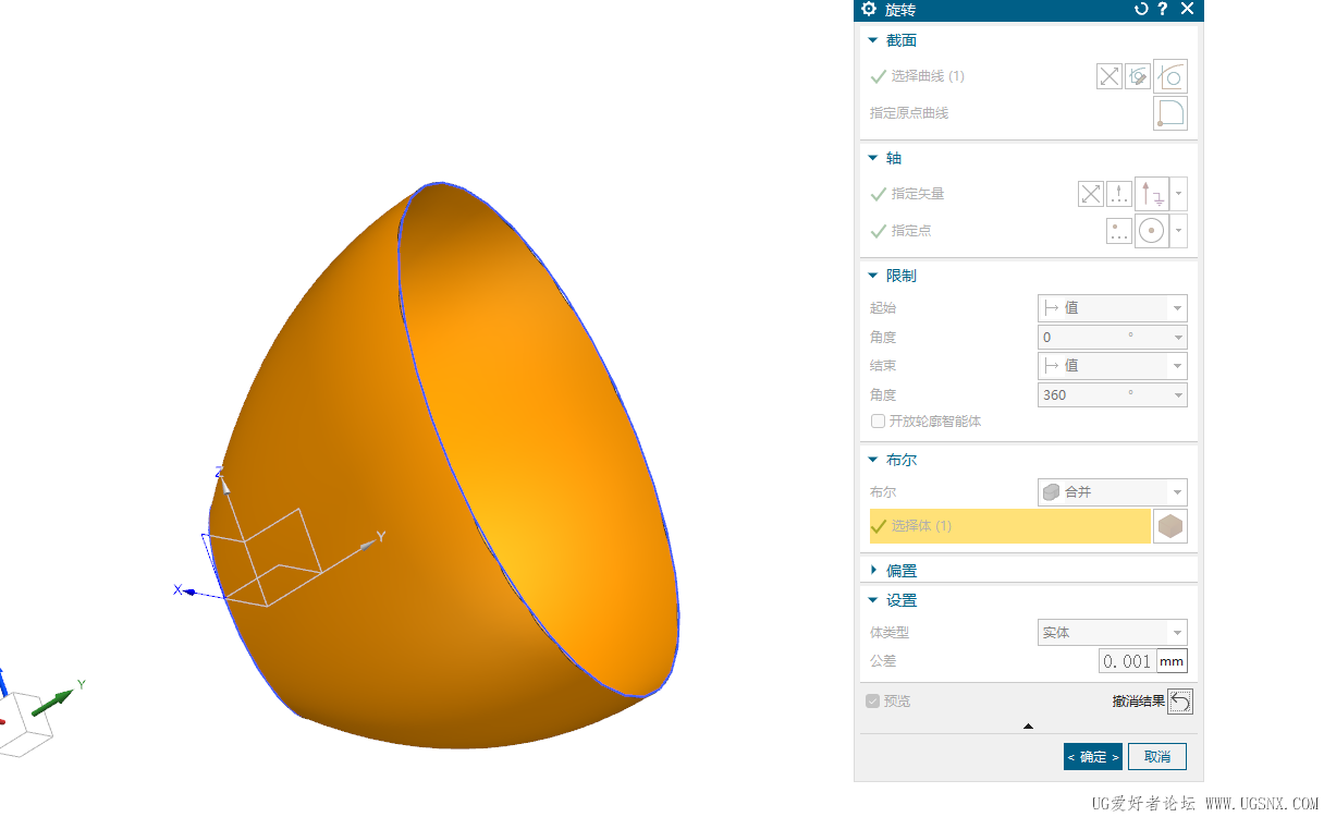

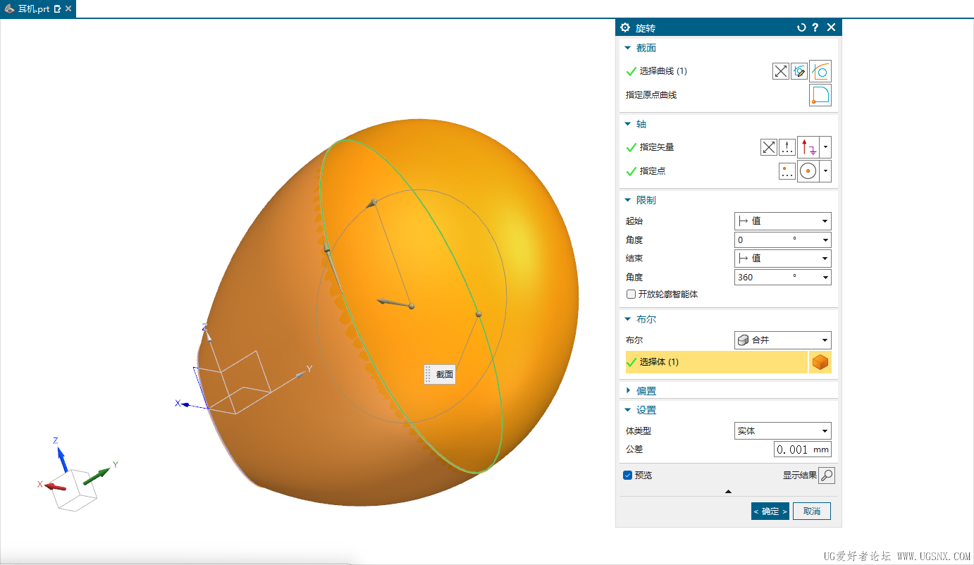

2306旋转-合并,出来的效果是减,帮忙解决!
旋转-合并2
旋转-合并2
旋转-合并2
3025
1227
31301
发表于 2026-3-4 13:29:14 | 显示全部楼层
片体转出来用缝合  实体可以直接合并
272
1226
1226
发表于 2026-3-4 13:56:41 | 显示全部楼层
是片体没法合并
