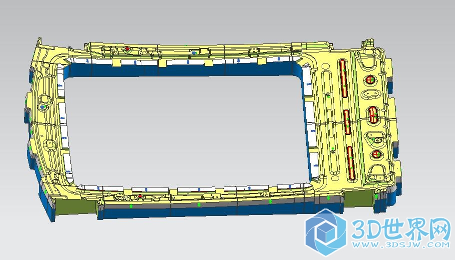

侧壁是有斜面和倒扣的,请问有什么办法能快速抽取实体最大边界

【抽取曲线】-轮廓线      楼主试试是不是需要这个

ROOF检具?只能抽取几何体相切相连曲线
谢谢,不过侧壁是曲面的,有用要检测。底部蓝色面无用,向获取最大边界,可以想象成,怎么获取西瓜俯视图下最大边界

抽取曲线-精确轮廓
