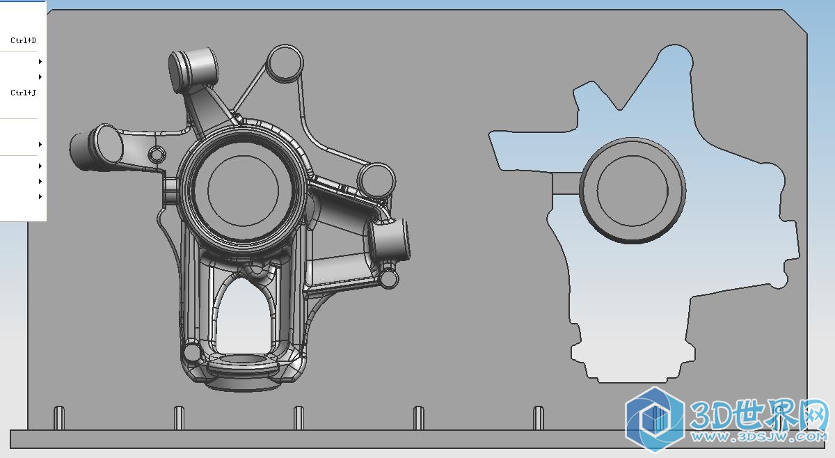

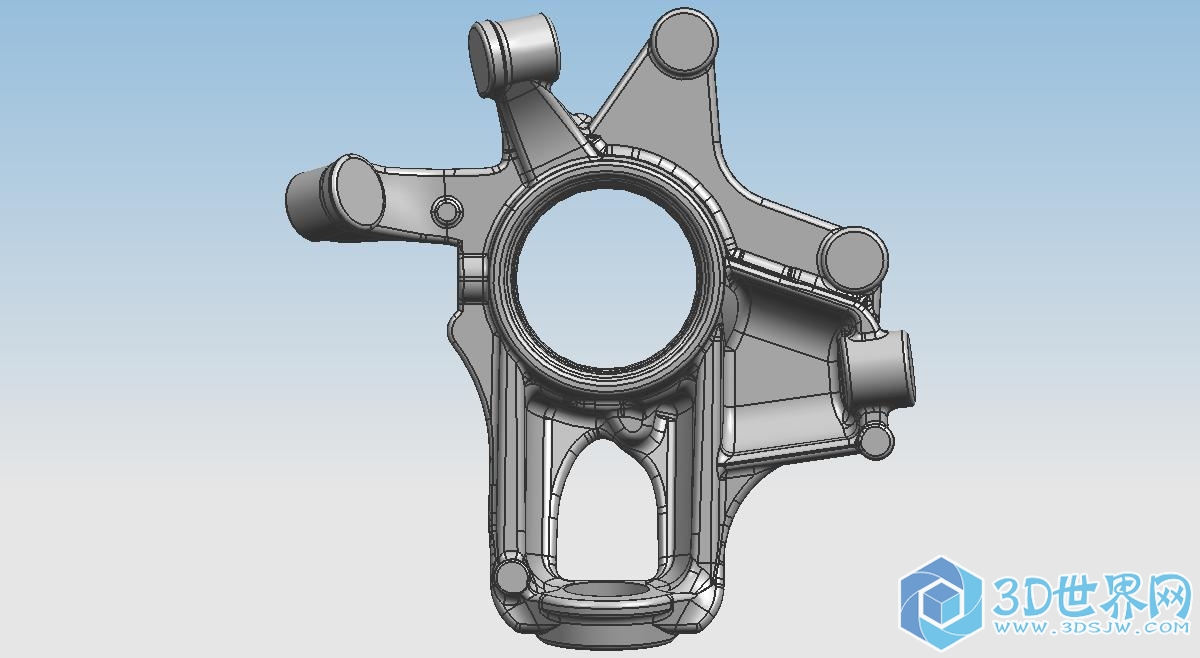

只要求出最大轮廓线就行,不为分模,做探伤工装用,抽取轮廓线只有很少一部分。百度了一下,没找到什么好方法。
模型
模型
要此效果
要此效果

发表于 2017-3-27 11:24:46 | 显示全部楼层
要不还是抽完了自己改线吧,这个应该是剖解视图吧。

 楼主| 发表于 2017-3-27 13:36:19 | 显示全部楼层
一个早上也没想到什么好方法,没法上数控了,只能出个工程图让去普铣大概铣一下了

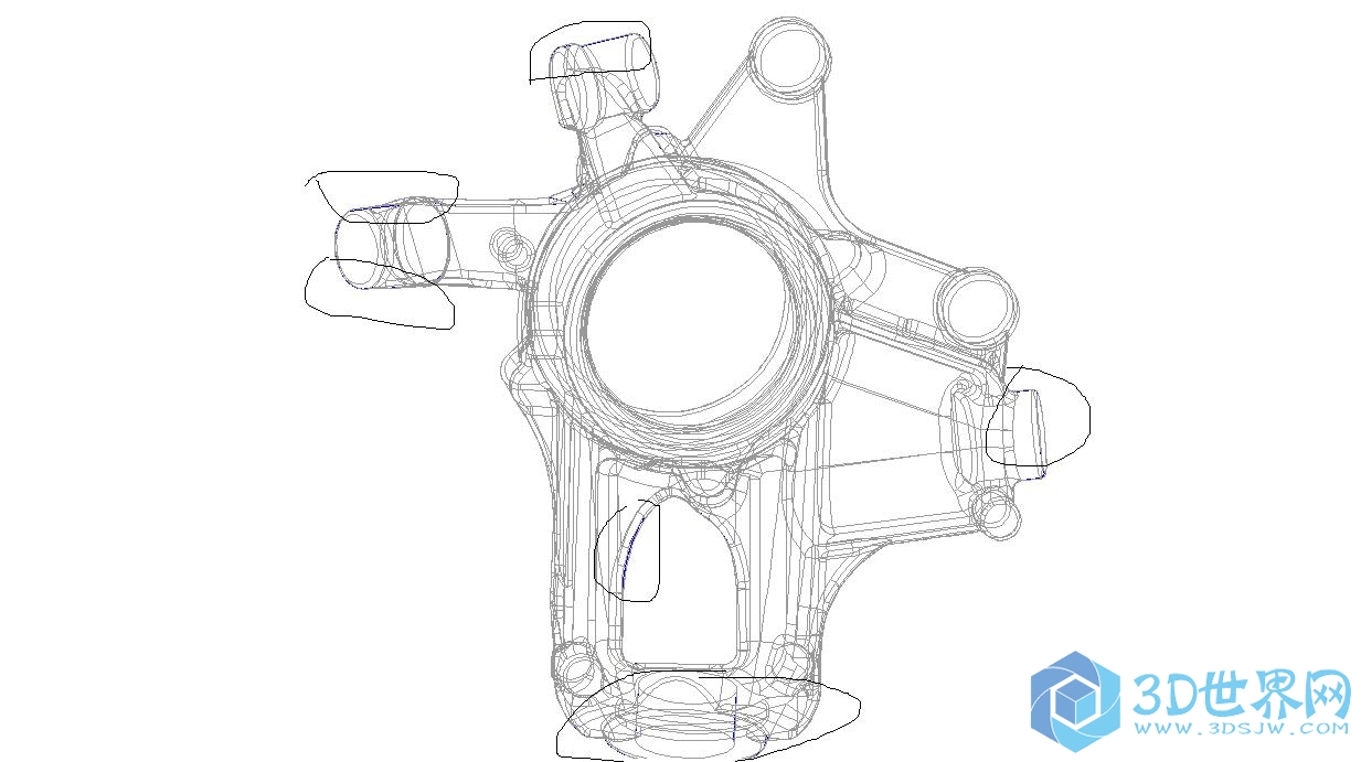

 楼主| 发表于 2017-3-28 07:56:28 | 显示全部楼层
g87600819 发表于 2017-3-27 14:36
命令 Alt + S +U + I,把再按一下F8,再点一下抽取轮廓线即可,我是雷锋
http://pan.baidu.com/s/1slhNDnv
抽取轮廓线只有一点
抽取轮廓线只有一点

发表于 2017-3-28 22:33:56 | 显示全部楼层
制图里投影个视图,然后转出2D,再转进来,删掉不要的线,留下最大轮廓就行了
