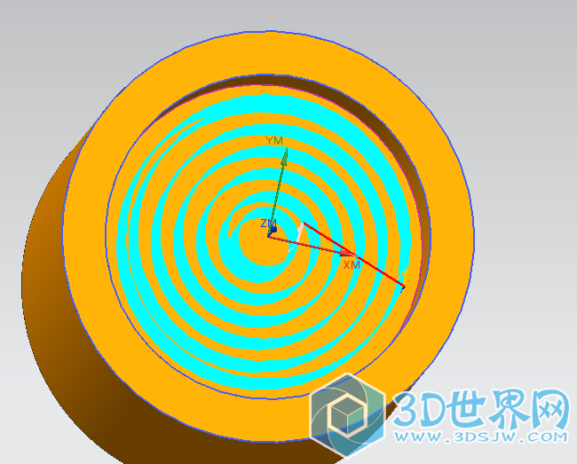

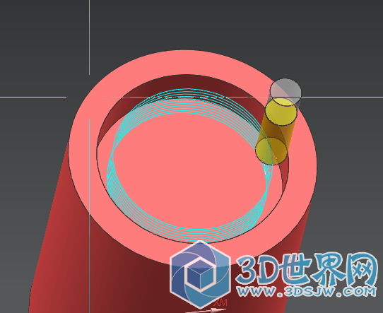

大家一起学习进步,水平有限  还请高手勿喷。

NX11版本嗎???  我NX10打不開!!~你是使用螺旋式驅動的工序嗎?

是的。NX11 。不是用的螺旋驱动。我用的流线

用UG8又弄了一个

楼主,只能用在圆形加工吗?

很多形状都可以的。。用的就是流线。发轮廓线画出来就可以用。我试了方形的也可以。就是刀路拐外的地方没有圆的这个这么整齐好看
