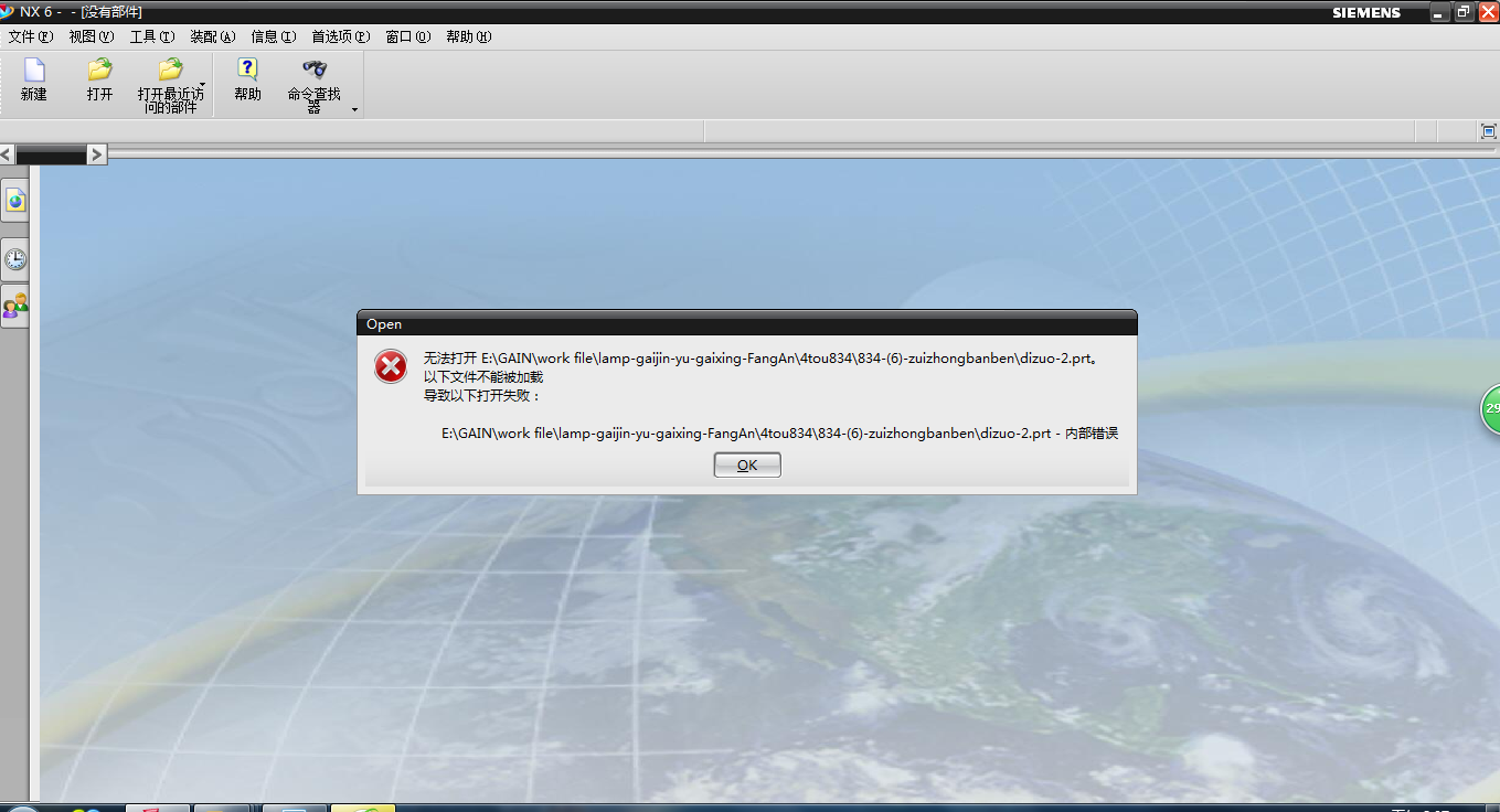

发表于 2017-4-20 14:41:18 | 显示全部楼层 |阅读模式
为什么UG打开以前的模型时候显示内部错误,打不开模型文件,其他的模型文件能正常打开!!不知道什么原因,请知道的前辈们指点迷津,情况看下图;

发表于 2017-4-20 15:19:35 | 显示全部楼层
文件放上来,我打开看看是不是文件问题

发表于 2017-4-20 20:49:34 | 显示全部楼层
兄弟,你好!希望罗工的回答能帮到你:换台电脑看看,可考虑为图档在上次保存前损坏。参数内乱。但也有电脑和UG版本方面原因,所以先换电脑看看,不行的话那就可以真不行了、

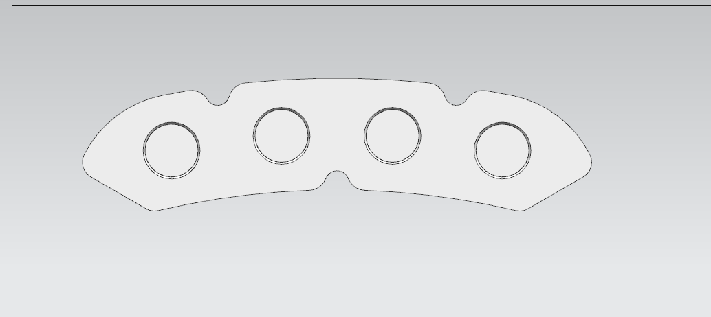

 楼主| 发表于 2017-4-22 19:48:15 | 显示全部楼层
我最正经 发表于 2017-4-20 15:19
文件放上来,我打开看看是不是文件问题
这个就是打不开的那些文件中的一个

发表于 2017-4-24 09:32:41 | 显示全部楼层
10.0表示可以打开

 楼主| 发表于 2017-4-24 15:50:40 | 显示全部楼层
非常感谢您,那估计就是版本问题了
