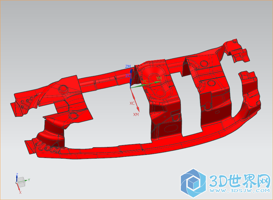

汽车五金切边类模具!毛坯偏置15MM,开粗会像下图有多余不需要走的刀路!求解决方法与方式!感激不尽!附图档(文件500M只导出需要加工片体部分X-T百度云链接)

UG用片体 不过切?

兄弟,你好!希望罗工的回答能帮到你:片体加厚获得毛坯,然后开粗修剪轮廓方式开粗即可。

对 也可以使用修剪边界达到刀路的美观
