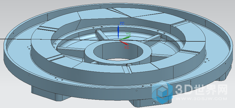

[已解决] igs文件在UG中打开,能否将片体文件转化为实体文件?
180
10131
VIP会员
发表于 2017-5-31 15:02:31 | 显示全部楼层 |阅读模式
请大侠指点!
67
815
815
发表于 2017-5-31 15:30:00 | 显示全部楼层
破面修补一下,然后缝合,没有开口就会变实体

发表于 2017-5-31 16:51:16 | 显示全部楼层
我也有此類的困惑,但此類沒辦法求和
509
5938
5938
发表于 2017-6-1 08:54:45 | 显示全部楼层
可以 ,里面有设置
180
10131
VIP会员
 楼主| 发表于 2017-6-2 13:02:13 | 显示全部楼层
我试了一下,没有成功,哪位大侠能具体指点一下,谢谢啦!
35
35
发表于 2019-8-20 14:47:03 | 显示全部楼层
我也搞不出来
30
367
367
发表于 2019-9-3 09:33:33 | 显示全部楼层
缝合啊,如果缝合之后不是实体,就证明缺了面
