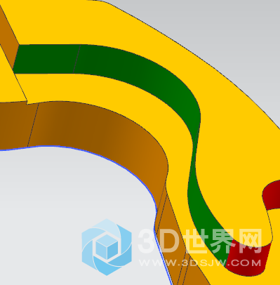

如图,红色部分拔模30度,绿色部分拔模5度,怎么操作呢???
补充内容 (2017-6-30 14:03):
这个问题已经解决了,用桥接曲线的方法,这样做出来的面非常光顺,好看

发表于 2017-6-23 16:21:13 | 显示全部楼层
严格来说  做不到
30度与5度连接的地方 会接不起来  你可以把文件发上来
可以尝试把连接处的圆角删了 再拔模  拔完再把圆角倒回来

发表于 2017-6-23 17:07:45 | 显示全部楼层
反正就是要接一段过度面才可以
