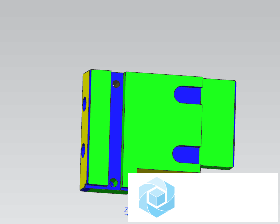

学习编程不久,做了批东西客户说报废了他说什么平行度没有做、
当时很郁闷他图纸没有标。后来说明3D图里面有标注
RT
有谁有这个表的吗?求发一张谢谢兄弟们

发表于 2017-6-28 09:39:29 | 显示全部楼层
看后面的公差要求

发表于 2017-6-28 09:51:36 | 显示全部楼层
这种3D涂颜色表示技术要求的方法一般都是各公司自己规定的。既然对方给了颜色对应的技术图表,就按他的要求做就好了。

发表于 2017-6-28 10:16:17 | 显示全部楼层
这就是公差表了,是他公司内部的自己做的!

发表于 2017-6-28 10:37:07 | 显示全部楼层
照要求做呀。。。还有什么问题?

发表于 2017-6-28 10:56:34 | 显示全部楼层
3D颜色是他们自己定的吧。按图

 楼主| 发表于 2017-6-28 11:24:47 | 显示全部楼层
半夜上茅房 发表于 2017-6-28 10:56
3D颜色是他们自己定的吧。按图
有标准配色的、

 楼主| 发表于 2017-6-28 11:41:37 | 显示全部楼层
dogbaby2010 发表于 2017-6-28 09:51
这种3D涂颜色表示技术要求的方法一般都是各公司自己规定的。既然对方给了颜色对应的技术图表,就按他的要求 ...
这个没有标准的图表的吗?
就好像牙孔标准直径一样那个表?
做的时候客户没发过来这种东西

发表于 2017-6-28 11:50:54 | 显示全部楼层
qq805504925 发表于 2017-6-28 11:41
这个没有标准的图表的吗?
就好像牙孔标准直径一样那个表?
做的时候客户没发过来这种东西
这种标准肯定是有的,比如“H7”这个公差你要是想翻译成单边公差就要查表。这个跟孔轴直径有关联。百度就知道了。
