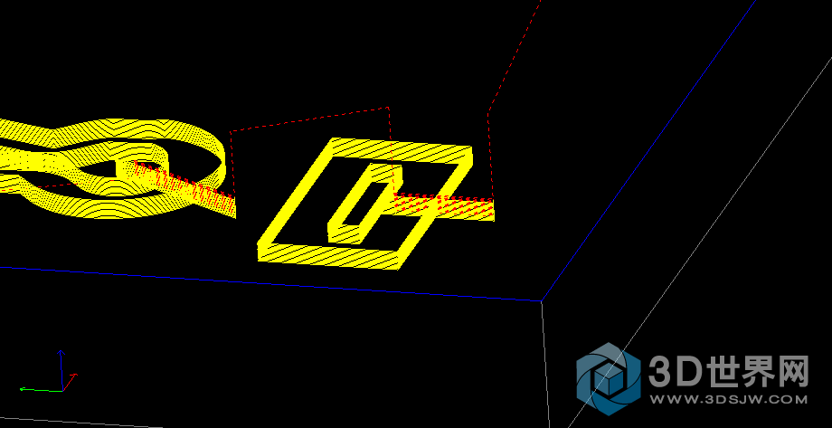

图一是我自己编的程序,图二是大神编的程序,我编的有一个台,请问我的怎么改才能弄成他这样,用的 是平面铣。小白,大神勿喷
图一
图一
图二
图二

兄弟,你好!希望罗工的回答能帮到你:你把刀轨颜色改成黄色嘛,如果不是颜色区别是刀路的话,你使用的面铣跟它使用的不是一个。你那个面铣是可以选实体的,大神那个是选边界平面的,
