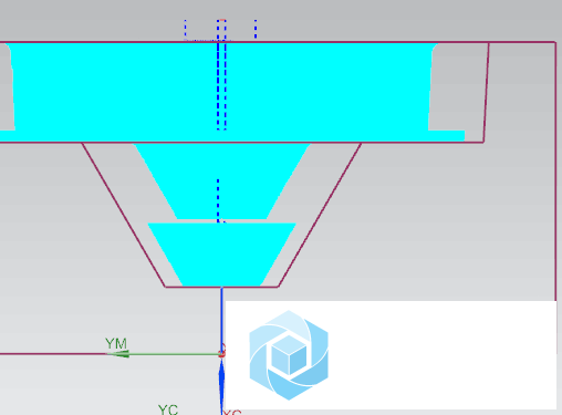

UG10.0使用参考刀为什么不准?求大神解答
是前面开粗的参数
是前面开粗的参数
是前面开粗的参数
是前面开粗的参数
是前面开粗的参数
是前面开粗的参数
这是使用了参考刀的
这是使用了参考刀的

发表于 2017-9-12 21:01:56 | 显示全部楼层
参考刀要比实际刀大20%就行了
353
2803
2803
发表于 2017-9-12 21:19:31 | 显示全部楼层
型腔体参考刀具,只计算前一把刀具直径过大,所加工不到的区域,不考虑模型残留。。。

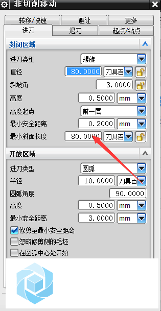

发表于 2017-9-14 10:03:10 | 显示全部楼层
一次开粗有防止顶刀的参数,参考刀具没有算进去
220
3786
21110
发表于 2017-9-16 15:46:36 | 显示全部楼层
兄弟,你好!希望罗工的回答能帮到你:最小斜面长度百分比要加进去哦。要参考90才对!
