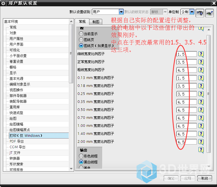

我是XP系统,想尝鲜,所用这几天把ug从8换到8.5(xp系统支持的最高版本),发现打印(直接使用打印机打印)出来的图纸线宽不是我想要的,然后上论坛找,试了好多方法都不行,最后经过半天折腾终于调好了。
以下是我的方法:
打开UG8.5-->文件-->实用工具-->用户默认设置(其中关于打印的设置目前都是系统默认的状态)-->基本环境-->打印(仅Windows)-->常规,然后按下图更改 打印设置.png
只需要来回更改这里的设置即可,更改完毕后重启UG8.5,接下来还有重要一步是在打印对话框中将数据恢复为系统当前默认状态,如图 打印设置2.png ,然后只需选择所用的打印机(如果有多台)即可。每一次调完都必须按这个顺序来一次,直到调到你想要的状态。
以下是我调整之后的效果 最终效果.png 。

顶一下,刚按楼主的办法解决了问题。
