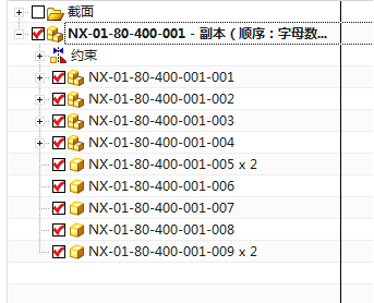

各位大神:
我自己做了一个ug出图的模板,每个部件的属性我也都设好了。但是自动出明细表的时候有问题,具体见图
可以看到目录中NX-01-80-400-001-001只有一个,而且我设置的名称也没法显示
NX-01-80-400-001-007在明细表中没有显示,请大神赐教这是什么原因?

发表于 2017-10-13 15:39:57 | 显示全部楼层
不显示是字体不对

发表于 2017-10-13 17:49:00 | 显示全部楼层
属性中的名称相同,或者都是空的,代号也有问题

发表于 2019-9-26 10:02:12 | 显示全部楼层
有没有解决啊?我也遇到同样的问题
