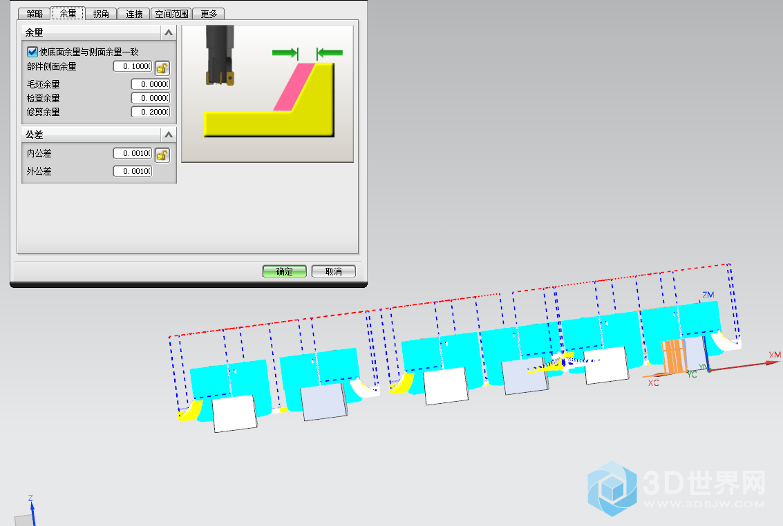

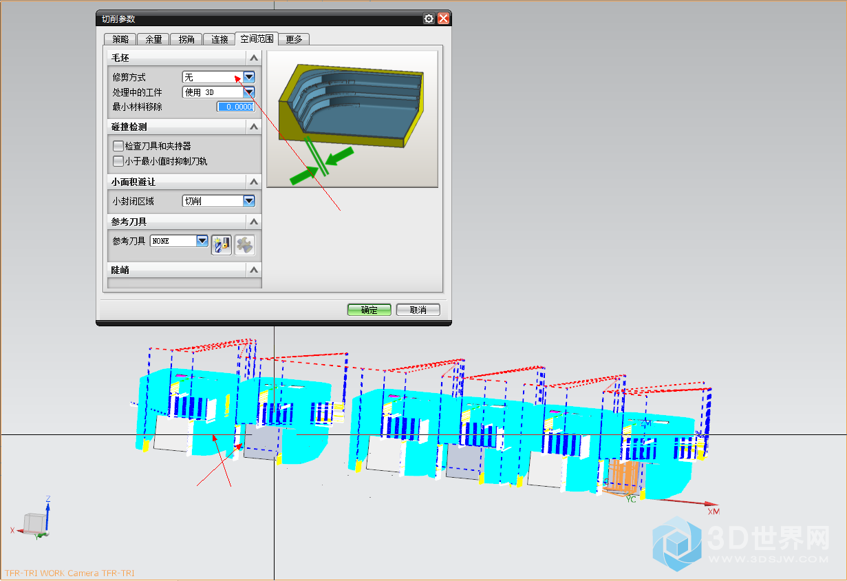

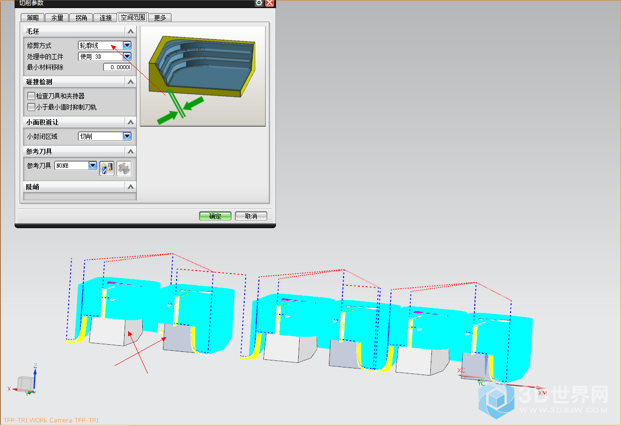

今天在使用型腔铣的时候发现一个问题   工件如图   两个工件之间的距离最短的11MM  使用的是10的刀   但是生成的刀轨 未能切削到底  就是使用8的刀也是一样的效果  如果把 修剪方式-轮廓线  改为 无 就可以切削到底  但是刀路真的是太乱了  小弟刚学UG很多都不太懂  还请大神们 赐教!!

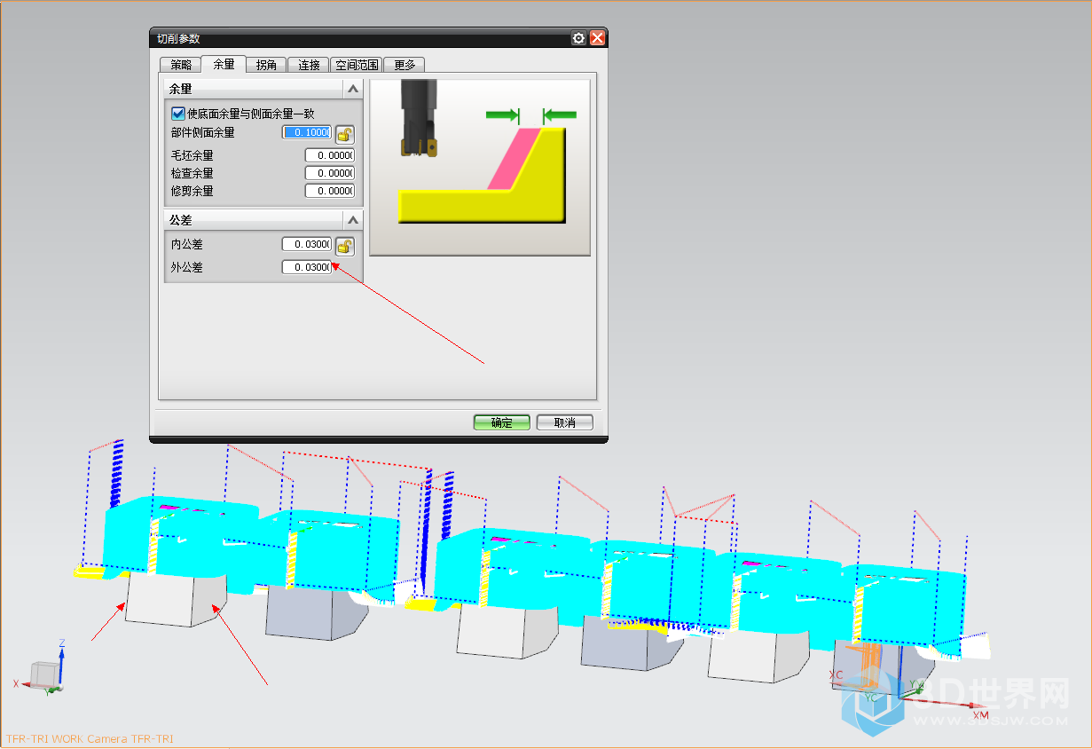

还有就是如果我把公差改大一下  切削会变的更少。。。

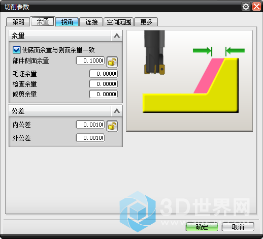

兄弟,你好!希望罗工的回答能帮到你:把修剪余量填0.2即可

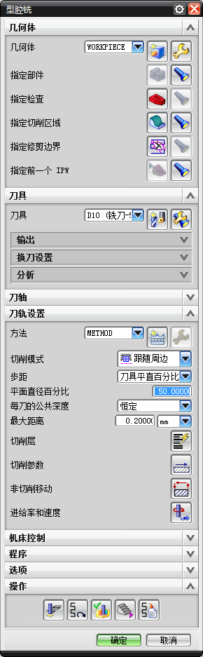

关于修剪轮廓线含义:
        他的好处:用他开粗不要选面,在材料厚度准时,还可以不要毛坯也能出刀路。刀路有序漂亮,最重要一点是用他基本没有断层出现!
         修剪轮廓线打开后,利用修剪余量来调节刀具伸出工件外围距离,数据填大,刀具就伸出工件少。数值填小,刀具就伸出长一点。
        无法理解的人也可以死记,开粗一般修剪余量要设置为比刀具一半要小就可以了。说白了就是防止工件外围掉刀,但又保证刀具过半。
         还有一种方法可以修剪工件外围刀路-修剪边界,但是经过身边朋友用会出现断层。所以以后大家使用要多留意刀路。发言人:罗工

还是不行  按照您下面说的 可以不用毛坯 不选面的 (用上选上也一样) 生成的刀路会切削的更少  按照您下面说的 也应该时这样的。。留余量肯定会切削的更少
