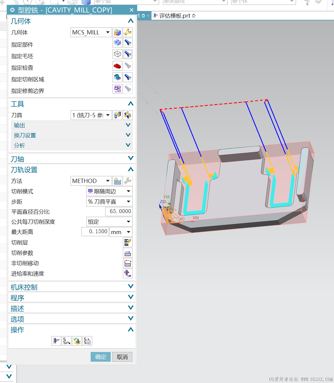

UG12.0.2.9型腔D4开粗,D1参考刀具D4清残余,选择跟随周边中间有一块不加工,找不出问题出在哪里   更新附件

发表于 2025-8-15 14:42:45 | 显示全部楼层
毛胚没给.....
 楼主| 发表于 2025-8-15 14:51:49 | 显示全部楼层

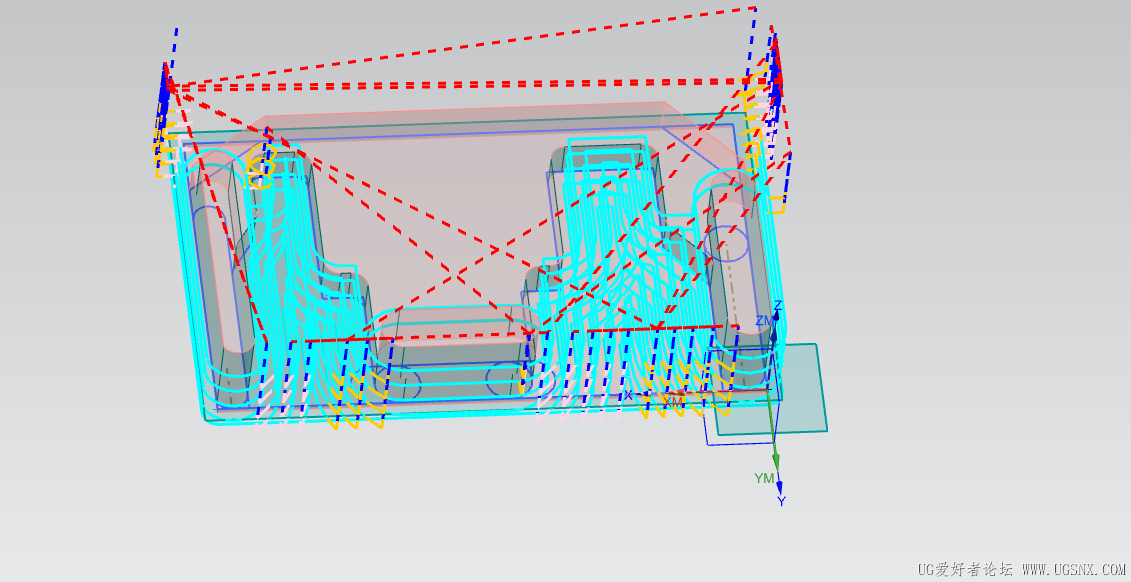

更新图片了   毛坯给了也不行

发表于 2025-8-15 14:58:49 | 显示全部楼层
开放没有底面的不能选面,
270
9198
9198
发表于 2025-8-15 15:08:45 | 显示全部楼层
用参考 刀生成刀轨时,只计算该参考刀未加工的区域,想连接起来就改用继承部件,或用深度轮廓

发表于 2025-8-15 15:48:27 | 显示全部楼层
加大重叠距离

发表于 2025-8-15 16:43:32 | 显示全部楼层
会不会是你D4的余量留太多了,就算是直角D4铣过,最厚的残留也才0.8……

发表于 2025-8-15 17:22:58 | 显示全部楼层
564641651 发表于 2025-8-15 15:08
用参考 刀生成刀轨时,只计算该参考刀未加工的区域,想连接起来就改用继承部件,或用深度轮廓 ...
深度轮廓不行吧

发表于 2025-8-15 17:24:55 | 显示全部楼层
快下班了,做的比较糙,做个辅助地面就好了,我也是新手,希望各位高手指点
