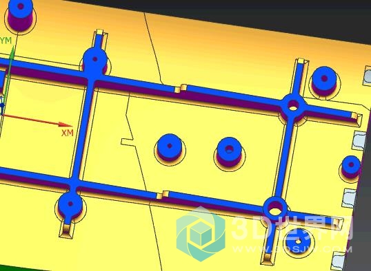

模具加工上的小盲孔是怎么加工的,超过刀长的8倍了,是放电加工还是有其它的办法,高手来指点下,谢谢

按照你图上的这产品所设计模具这柱子设计的是一个丝筒针,线割的

线切割不是也要穿线进去?没孔怎么穿?

小伙子有个机器叫打孔机!!专门给线割打孔用的!!
