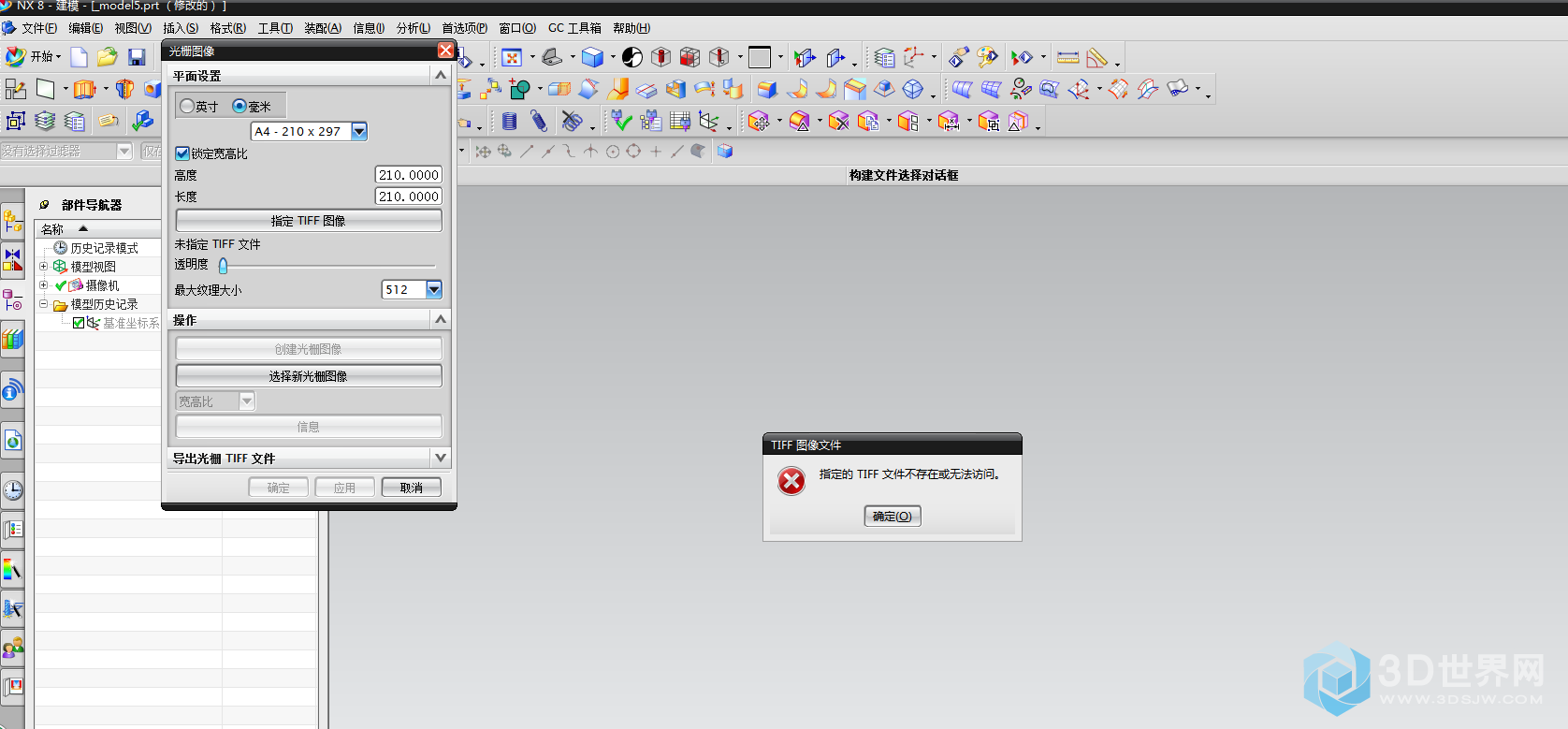

在晚上查找了一番以后尝试制作TIFF格式图片,但做到指定TIFF图像这一步的时候就会报错,不知道为什么,请问还有别的方法转换嘛?公司想做个模型的二维码。
报错的图片
报错的图片

发表于 2017-12-20 13:59:13 | 显示全部楼层
照着图做曲线,然后再做面,缝合成实体

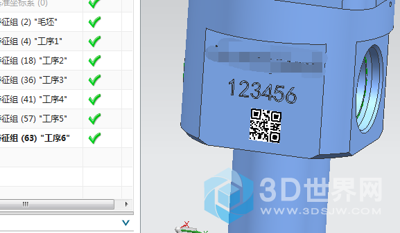

哈哈,我也没见过,领导见过所以让我弄一个,就是凹凸的二维码呗,在一个正方体上面做一个,怎么生成呢?

二维码  二维顾名思义  就是平面的
呵呵  立体的 我是不知道  也没见过
一般在三维里也就是就是做个效果图
实际中工艺中 就是要求二维码的大小  二维码里包含的信息
然后输入激光刻字机里  然后系统自动生成二维码   再刻在产品表面就行了
