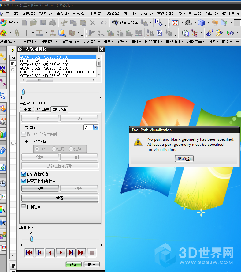

[求助] UG8.5刀轨可视化2D和3D模拟时报错弹出英文框,重播没问题

请大神们帮帮忙解答一下这个
3D也报错

发表于 2018-1-1 11:22:53 | 显示全部楼层
没有毛坯体,大概你是2D走线的

 楼主| 发表于 2018-1-1 11:29:32 | 显示全部楼层
a576818838 发表于 2018-1-1 11:22
没有毛坯体,大概你是2D走线的
哦,难怪,我选择是WCS,谢谢大神,问题已经得到答案了{}
