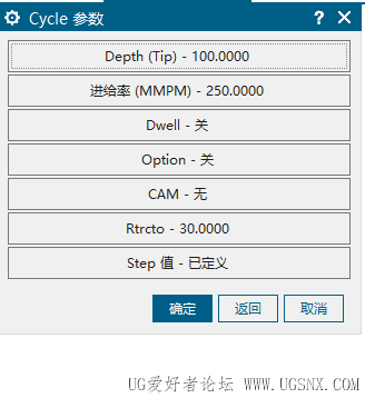

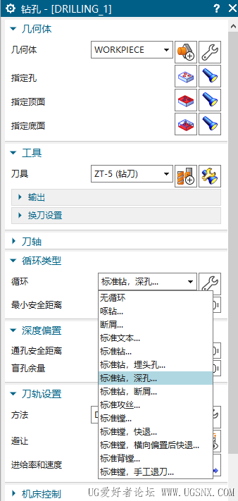

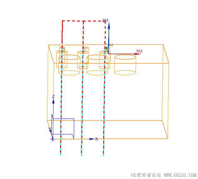

drill模块,G83模拟的是时候就是不抬刀。
静态模式,有刀路
静态模式,有刀路
选的深孔钻
选的深孔钻
Q设置了
Q设置了
52
826
5049
5049
发表于 2026-9-3 11:31:38 | 显示全部楼层
只有特征钻模拟的时候才抬刀,drill模块模拟看不到的

发表于 2026-9-3 16:46:38 | 显示全部楼层
drill模块就是看不到,可以后处理出来看一下代码
147
2835
2835
发表于 2026-9-3 18:06:10 | 显示全部楼层
把程序处理出来不就验证你的参数对不对了吗
