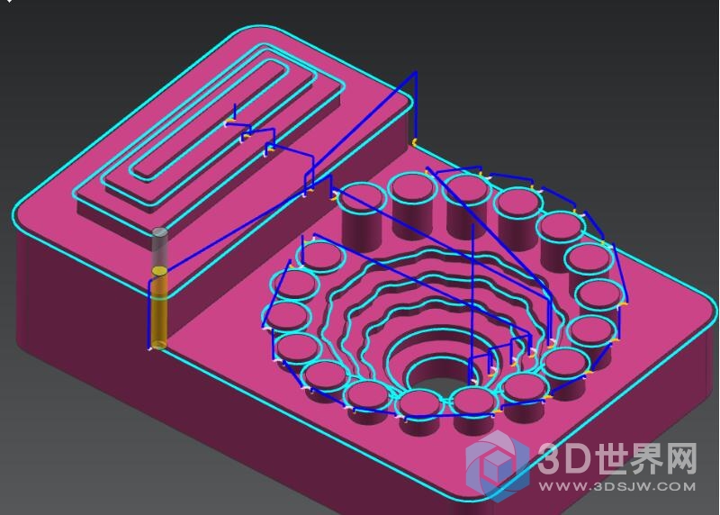

有个大神发的  怎么做到的
877
11282
论坛贡献
发表于 2018-1-9 10:18:58 | 显示全部楼层
呵呵。。。只要材料测选里面全部就行了
431
3900
3900
 楼主| 发表于 2018-1-9 10:29:17 | 显示全部楼层
mnlpokmnlpok 发表于 2018-1-9 10:18
呵呵。。。只要材料测选里面全部就行了
能具体点吗 ? 等高的材料侧在哪选?

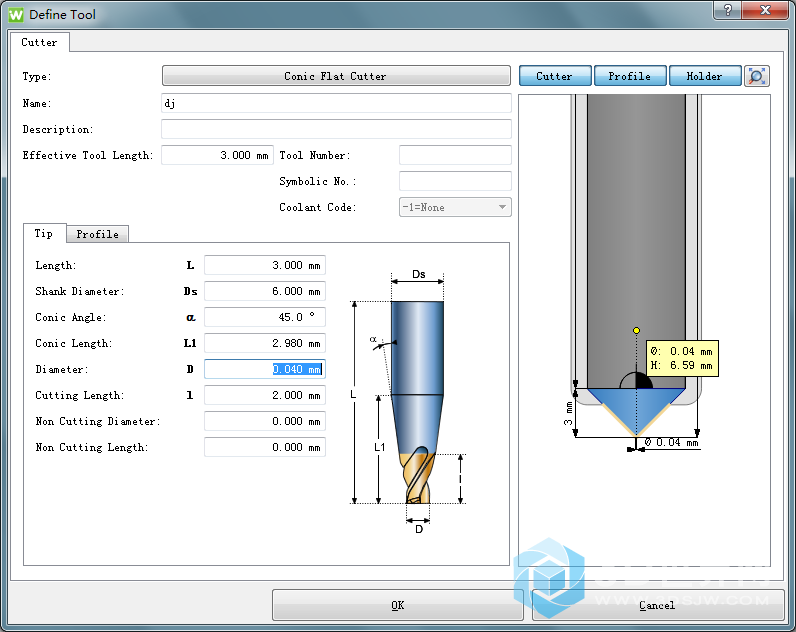

发表于 2018-1-9 10:55:27 | 显示全部楼层
做个这样的刀,做个碰撞检测就行了,底下的蓝色是倒角刀的本体上边全部刀柄做碰撞,白色部分是碰撞余量
449
7169
7169
发表于 2018-1-9 10:59:07 | 显示全部楼层
这是另外一个软件,只是为了让你看的更清楚,一刀下1.5的话,第二刀就会产生碰撞,后面的刀路全部会被碰撞检测剪掉
431
3900
3900
 楼主| 发表于 2018-1-9 11:28:26 | 显示全部楼层
雅典娜嫚嫚 发表于 2018-1-9 10:59
这是另外一个软件,只是为了让你看的更清楚,一刀下1.5的话,第二刀就会产生碰撞,后面的刀路全部会被碰撞 ...
谢谢 主要是在刀具上 是吧
