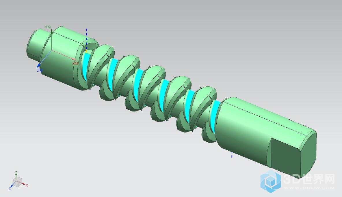

各位师傅,我现在重新做了面,但还是不能选还是栅格线报警。

发表于 2018-1-9 21:32:43 | 显示全部楼层
弄成一张正面搞,

发表于 2018-1-9 21:33:09 | 显示全部楼层
a576818838 发表于 2018-1-9 21:32
弄成一张正面搞,
弄成一张整面

发表于 2018-1-10 11:38:04 | 显示全部楼层
重新铺面——“通过曲线网格”

 楼主| 发表于 2018-1-11 20:19:22 | 显示全部楼层
Stephen.Chan05 发表于 2018-1-10 11:38
重新铺面——“通过曲线网格”
谢谢师傅  这几天公司有点忙,能问一下文件还在吗,方便传上来吗

发表于 2018-1-12 17:37:00 | 显示全部楼层
NX10.0的图档,重新铺曲面方法很多,这是其中之一;曲面直接影响刀路效果,当然也可以用曲线……。

 楼主| 发表于 2018-1-13 16:05:34 | 显示全部楼层
虽然说我是8.5的ug,但还是要谢谢师傅,我会想办法搞好的
