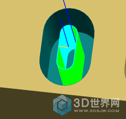

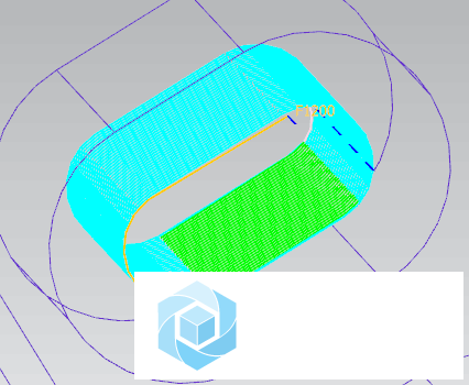

UG等高设置了拐角减速,但是只有第一层蓝色部分刀路是有减速的,第二层开始有绿色部分刀路就是按照最快的进给算的。怎么样才能让绿色部分的进给像蓝色一样有拐角减速。有prt文件。我设置的最大进给是1200

发表于 2018-1-30 11:50:03 | 显示全部楼层
这样就好了

发表于 2018-1-31 10:51:18 | 显示全部楼层
逗她小生 发表于 2018-1-30 23:36
兄弟 怎么弄的 是要选点?
嗯,区域起点

 楼主| 发表于 2018-1-31 18:49:49 | 显示全部楼层
好像不行啊,我用16 的刀走出来还是老样子。怎

 楼主| 发表于 2018-1-31 18:57:22 | 显示全部楼层
我找了下原因,需要在等高铣切削参数连接里,改斜坡角度,我设置了1,走出来大部分是绿色,改了15度,绿色就一小撮了,但是斜切削下去快了,容易刀震
