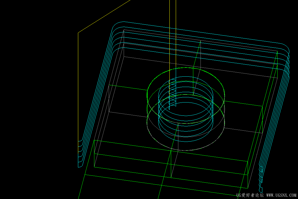

 楼主| 发表于 2026-9-2 09:33:53 | 显示全部楼层
gosh 发表于 2026-9-2 08:43
有刀路示意图吗?
就像这样

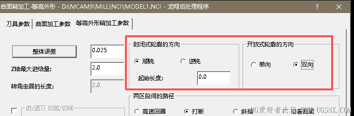

1673
1673
发表于 2026-9-2 09:45:41 | 显示全部楼层
UG是在一块儿改

发表于 2026-9-2 10:17:25 | 显示全部楼层
UG等高刀路目前好像无法在同一条刀路封闭区域使用顺铣同向。开放区域使用往复。

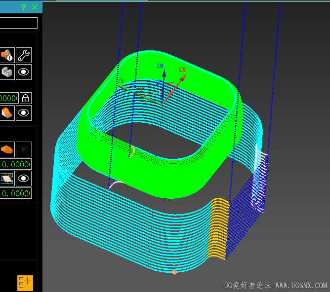

发表于 2026-9-2 13:39:19 | 显示全部楼层
这样不知道是不是你想要的
345
4498
4498
发表于 2026-9-2 21:23:38 | 显示全部楼层
231200 发表于 2026-9-2 13:39
这样不知道是不是你想要的
他要的可能是上面顺铣,下面往复
