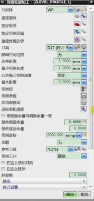

请教各位大侠这个是怎么弄的?就是把需要设置的参数(如:侧面余量、底面余量、进给、参考刀具等)这些都显示在主面板上?小弟先谢谢各位了{:}

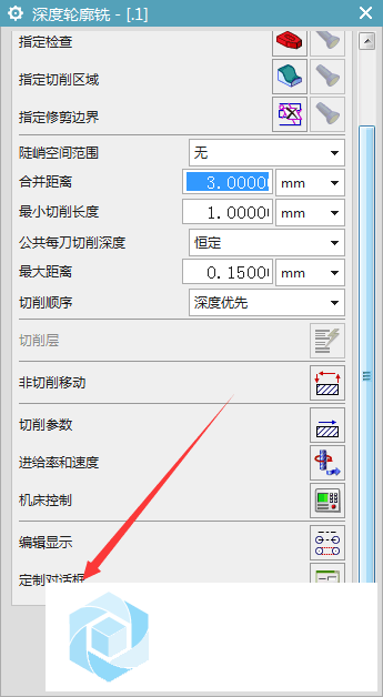

好像在这里设置添加

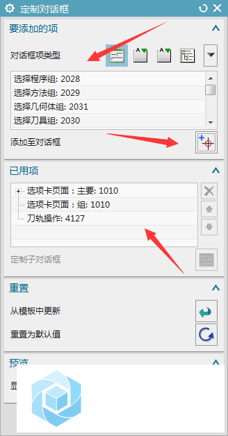

发表于 2018-2-10 16:02:07 | 显示全部楼层
这里进去

84747586 发表于 2018-2-10 16:00
好像在这里设置添加
跪谢大神~~~{:}
