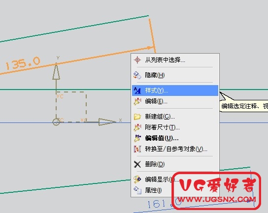

进入草图后,标注尺寸为表达式,如何修改为值,并且修改后的值后面的“0”如何消除,请高手指点,谢谢!

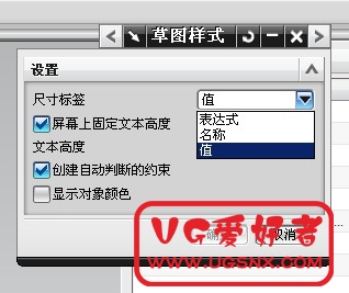

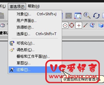

在首选项—草图里面修改,最上面一项选择“值”。另一个是在草图样式里修改,尺寸标签下,名称好像是后续消零吧,记不清楚啦。{:soso_e181:}

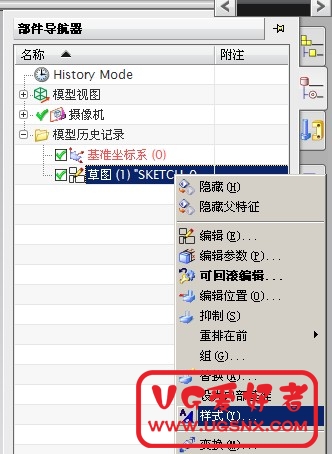

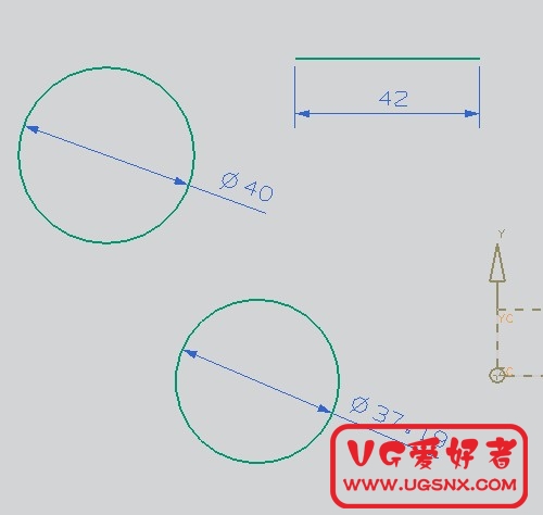

第一副图就是你要的效果吧?
如果是的话,按下边的设置
设置完之后再当前草图是不生效的,需要完成草图,之后新建的草图都会生效

也可以在用户默认设置做同样的更改,那以后草图都是“值”了

全选草图尺寸后,选样式修改。
