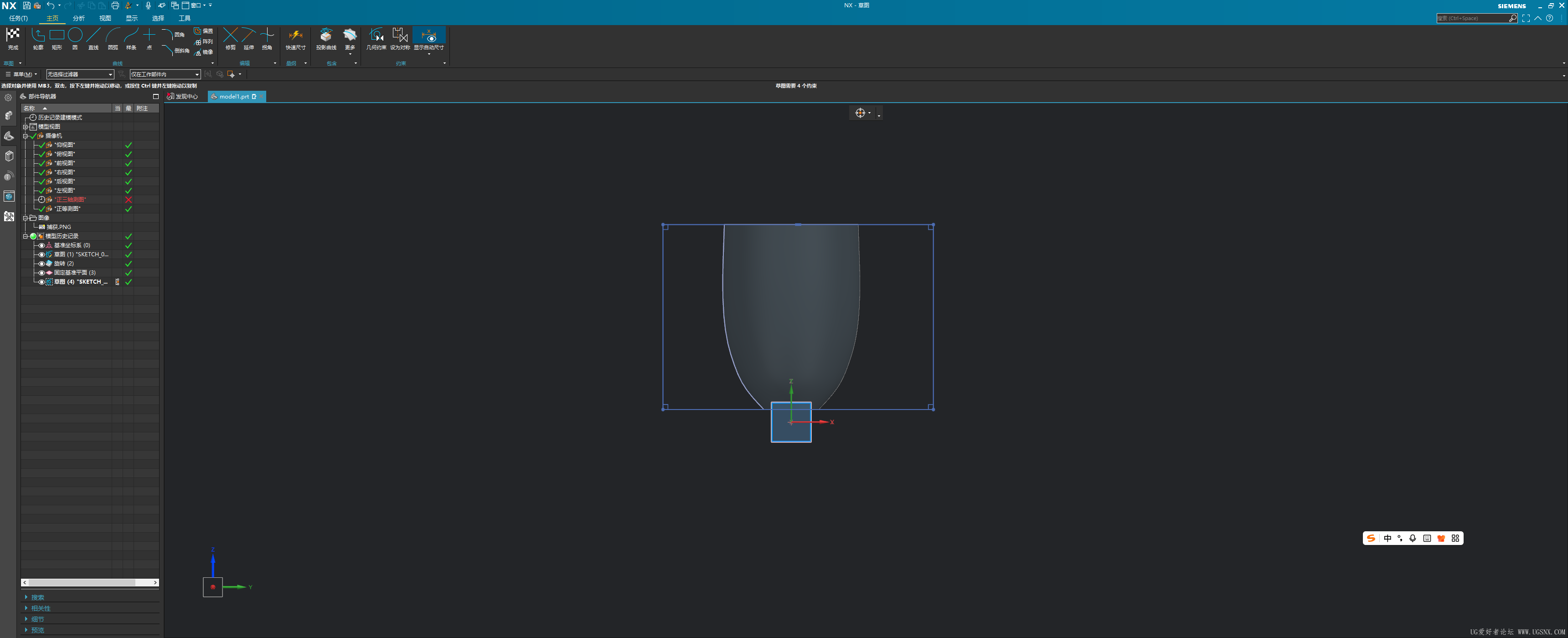

我设置了一下软件  但是不知道是哪个选项错了  把草图模式下十字光标和水平和竖直的虚线也影藏了,求大神解惑!!!!
草图界面
草图界面
草图界面

菜单-首选项-选择-光标的那个选项下面有个显示十字准星,如果你没更改快捷键的话,直接Ctrl+Shift+T进入选择首选项

好像是关掉了一个叫 体验新版草图功能的一个选项

正解!!!!!

首选项里,你找找,可以自己加上。有的习惯用十字线有的不爱用。自己打开就好了
