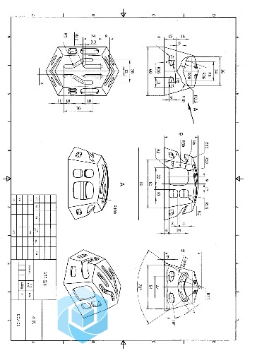

发表于 2018-3-1 00:36:40 来自手机 | 显示全部楼层 |阅读模式
新手没思路求大佬带带

发表于 2018-3-1 09:09:04 | 显示全部楼层
你这个图不是太清晰啊,给个建议:
1.按底部轮廓尺寸拉伸一定高度,顺便设置不同的面 做拔模
2.顶部做一个曲面 把第一步做的拉伸体 修剪掉
3.然后做抽壳,最后做细部 开孔

发表于 2018-3-1 09:16:28 | 显示全部楼层
图看不太清楚,大概步骤如下:
1.底面拉伸拔模
2.侧面拉伸,求交
3.做局部特征

发表于 2018-3-1 10:42:48 | 显示全部楼层
上课认真听,作业自己做

发表于 2018-3-4 17:11:14 | 显示全部楼层
看不清楚
