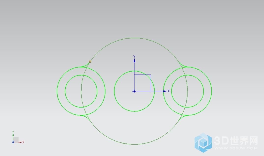

[求助] 请教各位大侠 UG12,分割曲线命令 图片变形 新手在线等
57
57
发表于 2018-3-1 22:11:49 | 显示全部楼层 |阅读模式
选择断点
选择断点

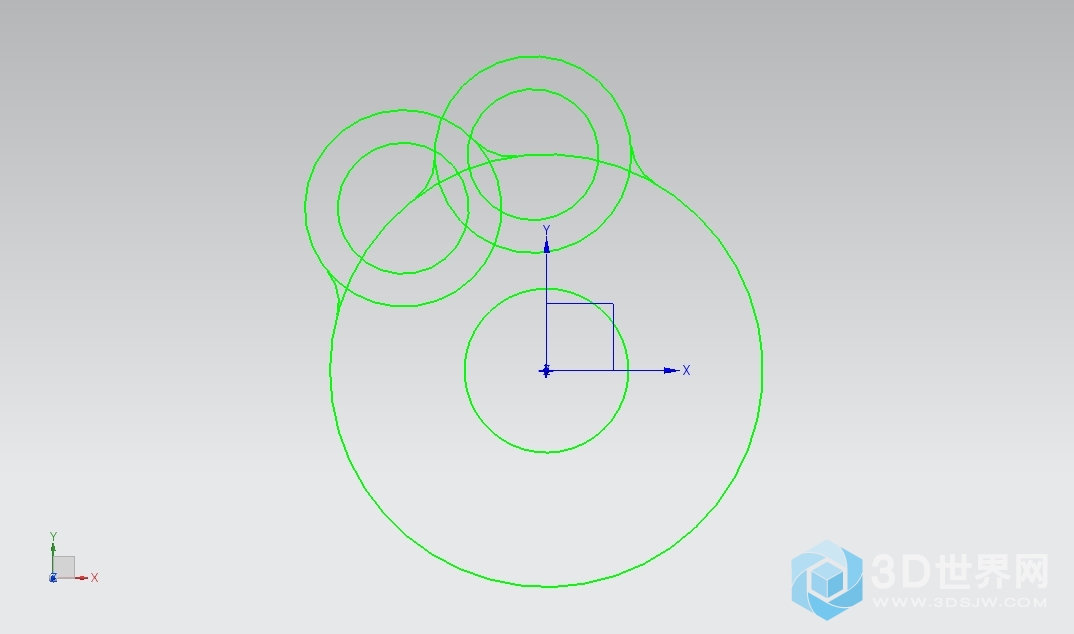

确定”分割曲线“命令后
确定”分割曲线“命令后

发表于 2018-3-8 08:35:59 | 显示全部楼层
这是自由建模状态下用带参数命令画的圆或者倒得圆角,你分割大圆后后。大圆的起始结束点有变化,于是带着参数的小圆或者倒角就跟着跑了
想在自由建模状态下不受参数影响可以采用无参建模,比如“基本曲线”内的命令,或者用“移除参数”命令去除所画的图素的参数
