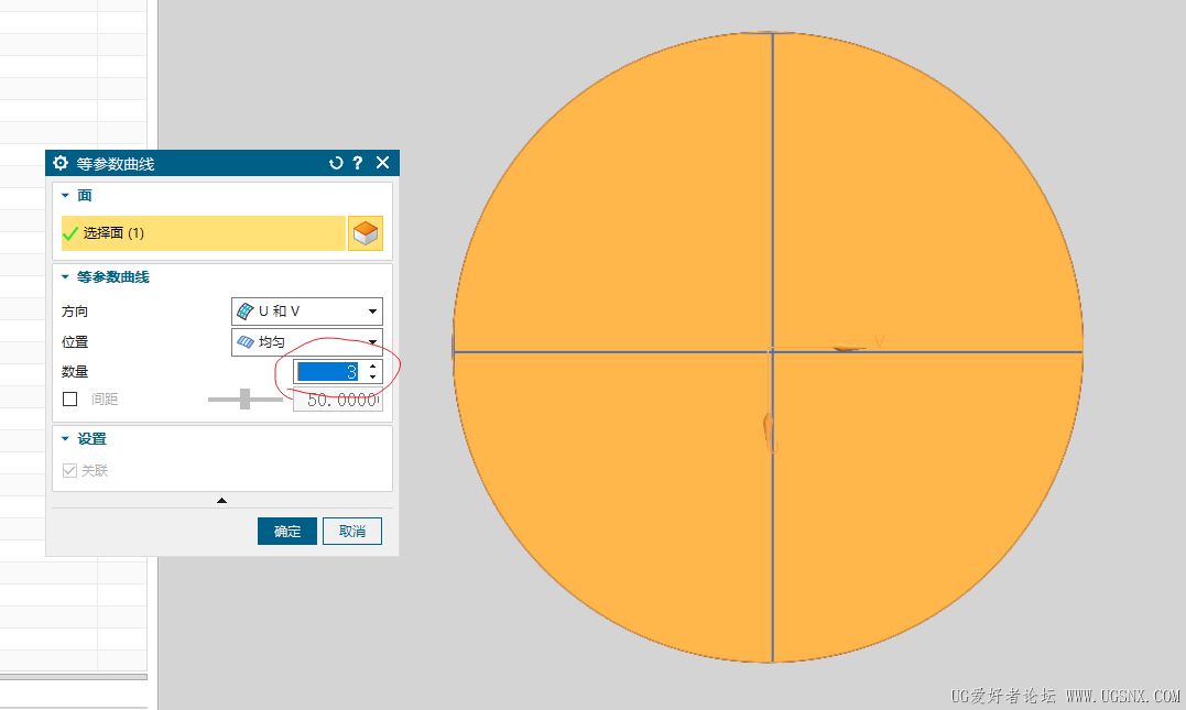

今天需要把坐标系移动至倾斜圆面上,我选择等参数曲线,来确定原点和xy轴方向,结果发现uv线交点和圆心有不小的偏差,这是为什么
为了验证,我新建文件,xy平面画了一个直径100的圆,填充曲面造面,均匀,数量3,交点确实是没在圆心,也就是说没有成功等分(也有更新显示,不存在放大显示误差)

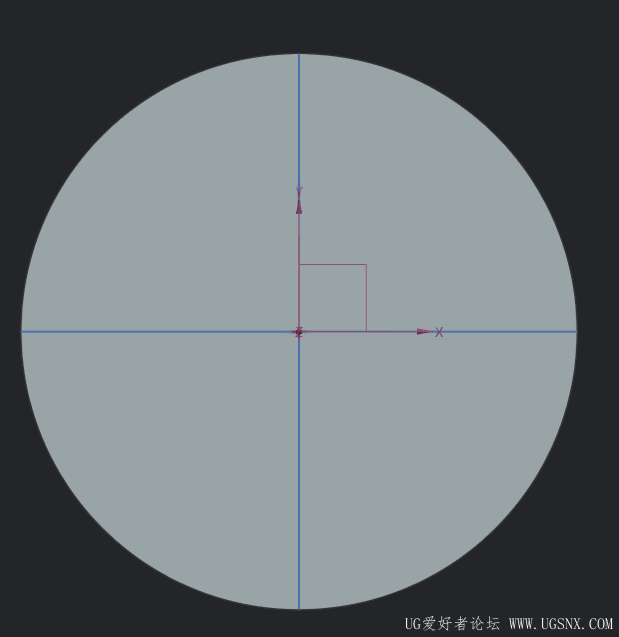

发表于 2026-9-2 13:35:45 | 显示全部楼层
55.png 66.png 77.png 如果能得到圆心点。这样可以抽取

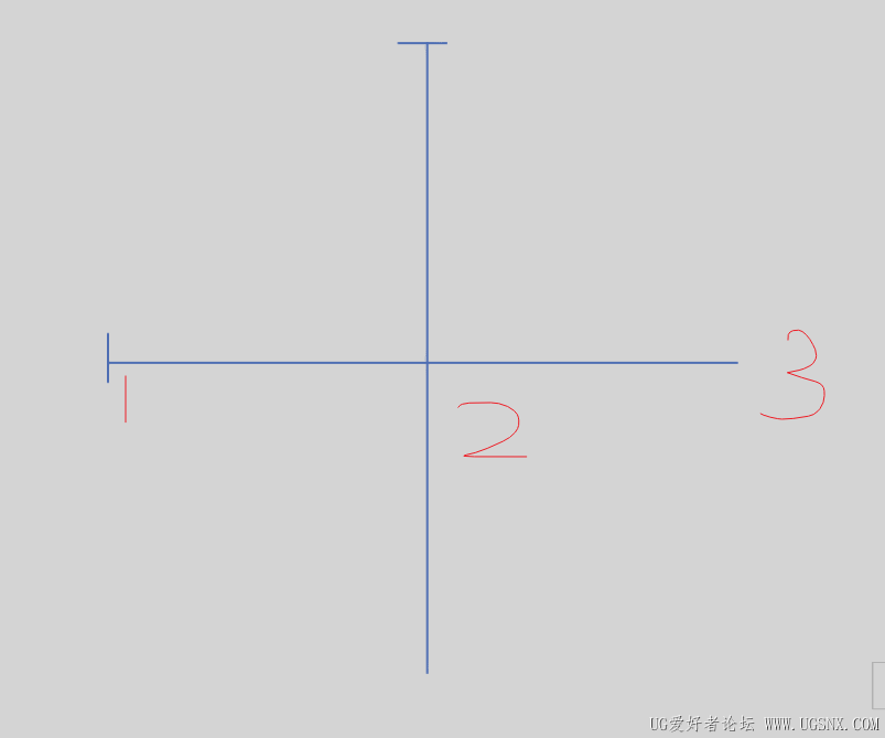

发表于 2026-9-2 13:18:25 | 显示全部楼层
11.png 22.png 在圆形的时候选择3条,实际上只有两条出现。

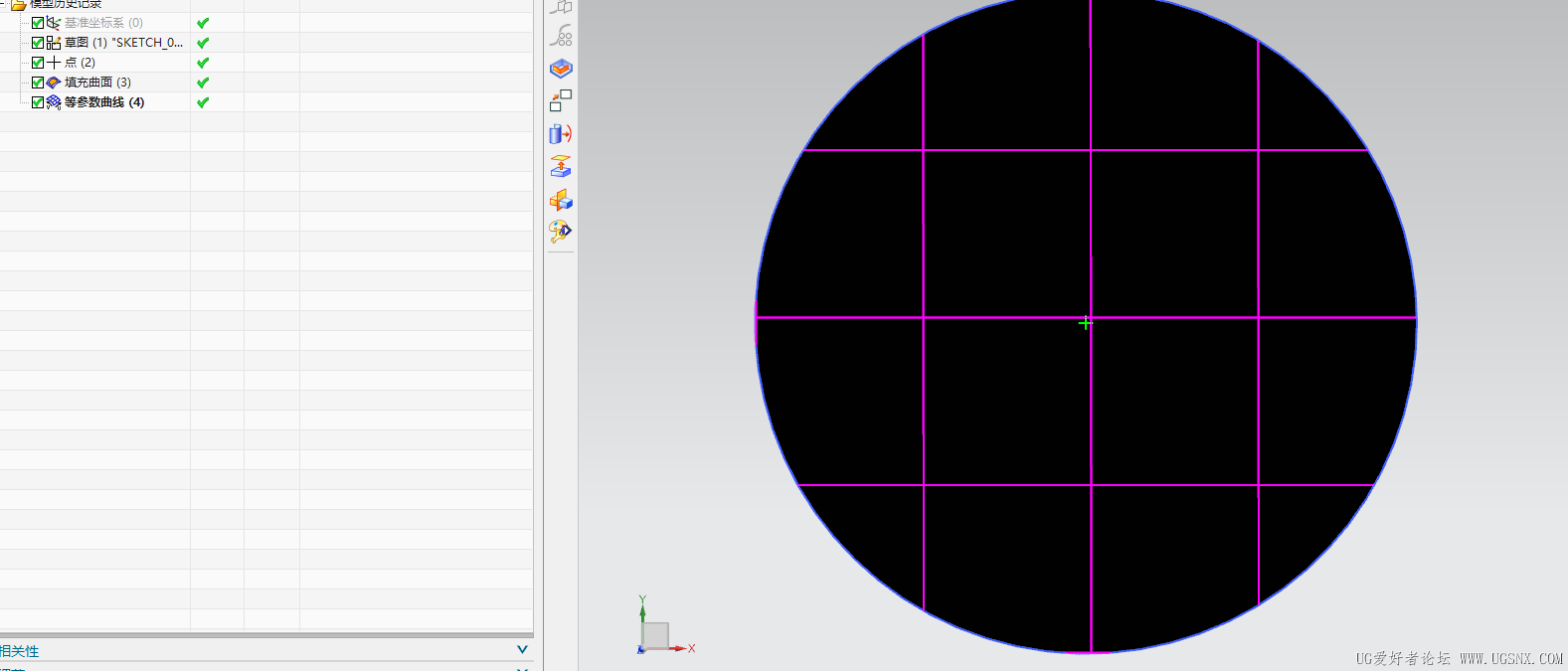

 楼主| 发表于 2026-9-2 13:20:30 来自手机 | 显示全部楼层
我还是不行,5条三条都是偏的

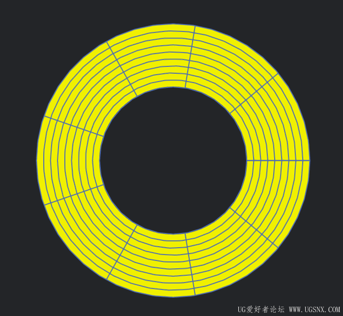

发表于 2026-9-2 13:32:40 | 显示全部楼层
44.png 对于圆形,我一般都希望等参数曲线是这个样子的。

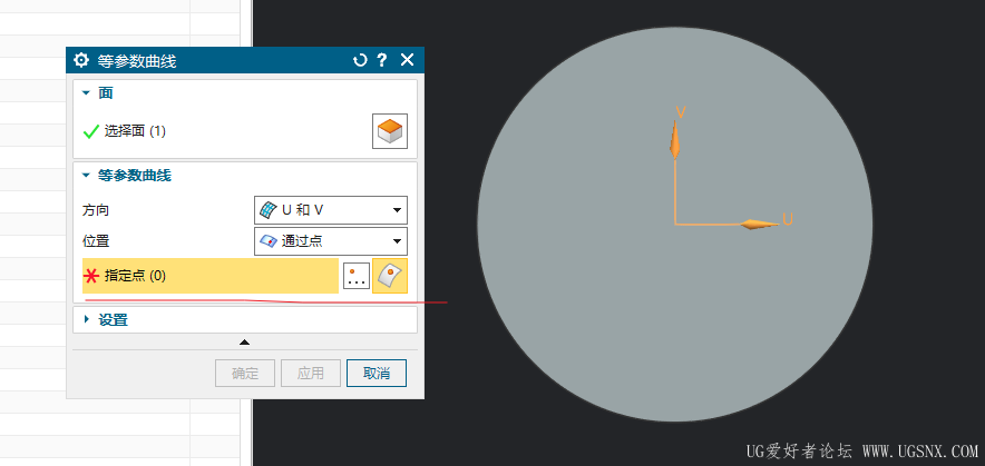

发表于 2026-9-2 14:10:15 | 显示全部楼层
汤缘 发表于 2026-9-2 14:00
好的非常感谢,我只是想快获得两根交点在圆心并且相互垂直的线,然后移动坐标系到这个圆面上,确定原点和 ...
如果本身有圆心,用通过点的方式可以获得这样的线和原点

发表于 2026-9-2 15:11:27 | 显示全部楼层
通过点   U  V   0.5 可以获得你想要的等参数曲线
