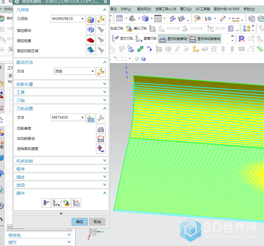

曲面流线铣两个曲面导轨歩距不一致,求大神指教下,为什么会这样

兄弟,你好!希望罗工的回答能帮到你:UG软件是这样考虑的,球刀越往侧边就越有刃,越是刀尖就越没刃。所以歩距给你的不一样。

谢谢罗工,我明白了
