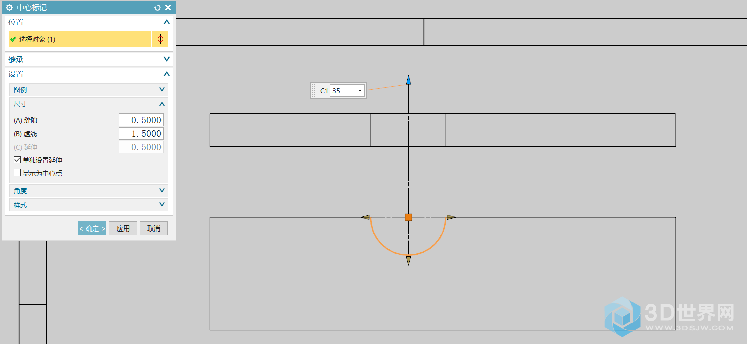

下面的圆心线很简单的画出来,但是上面的视图还需要圆心线做基准线进行测量尺寸,怎样作出来这个基准线啊。
谢谢
641
19027
发表于 2018-3-14 18:30:26 | 显示全部楼层
双击中心线---延伸--可勾选单独设置延伸
