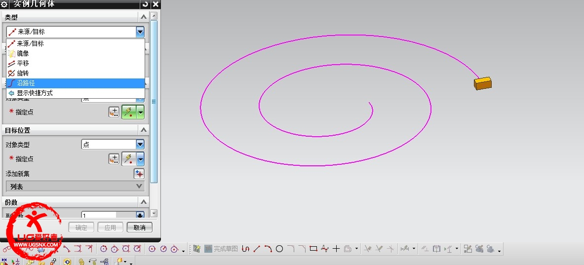

发表于 2013-8-19 09:25:11 来自手机 | 显示全部楼层
在 插入——[关联复制]——[生成实例几何特征]   我用的是8.5别的版本就不知道了

发表于 2013-8-19 09:49:31 | 显示全部楼层
楼主要的是这效果吗?

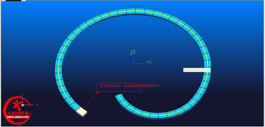

发表于 2013-8-19 10:09:38 | 显示全部楼层
高手们,如何满足楼主的题目要求呢:在复制50个格子的同事,50个格子相互贴合刚好填满整个路径?

 楼主| 发表于 2013-8-19 20:45:19 | 显示全部楼层
嗯嗯,,对对,我也这个意思
