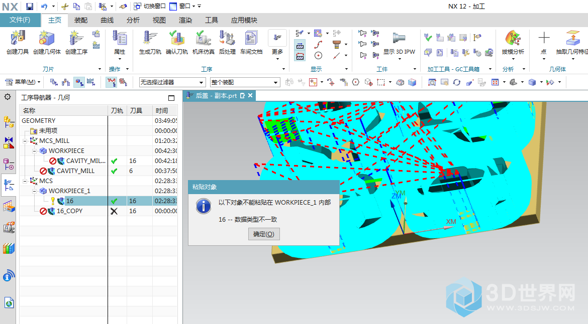

以前都是这么复制的,今天不行了。
只能复制到MCS那里,不能复制到WORKPIECE_1里面

兄弟,你好!希望罗工的回答能帮到你:之前是因为你在操作里选的部件与几何视图里面的部件是一个,这次操作里选的部件跟几何视图里面的不是一个咯。违背它意愿了

如果你已经选择了部件,就不能复制到其他部件下了,你只有把已经选择的部件删除才可以
