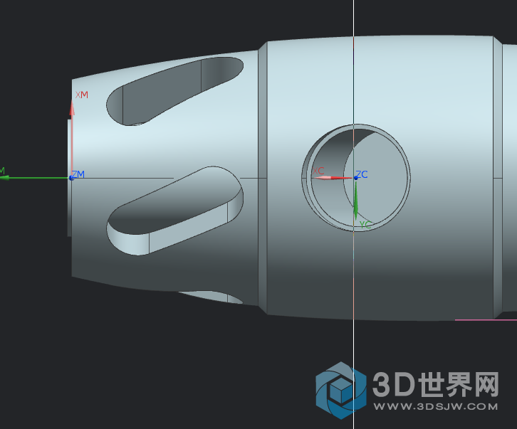

四轴联动为什么后处理出来为什么只动Z轴,有没有大神要练练手,顺便帮我解决一下,感谢感谢
主要是左边的U槽
主要是左边的U槽

发表于 2020-6-2 16:25:12 | 显示全部楼层
旋转轴你选了Y  应该用B轴后处理  而你用的A轴后处理所以旋转轴是没动的

原因很多 看坐标系  后处理

旋转平面不对,ZX ZY,先分清POST定义

发表于 2018-5-5 18:16:47 | 显示全部楼层
x轴回转轴才行输出A!!
