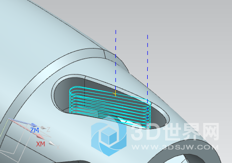

[已回复] 四轴联动为什么A轴不动

 楼主| 发表于 2018-5-5 18:55:14 | 显示全部楼层
有图,能编一个给我看看吗

发表于 2018-5-5 19:35:48 | 显示全部楼层
三轴的程序,铣的时候A轴就没动。

发表于 2018-5-5 22:10:27 | 显示全部楼层
UG没有把四轴和五轴功能区分开  全靠经验区分  四轴程序 用了五轴刀轴方法  就会出错  加我QQ1097610811

发表于 2020-6-2 11:20:01 | 显示全部楼层
A轴是绕YZ平面旋转的,菜鸟

发表于 2020-6-2 16:25:12 | 显示全部楼层
旋转轴你选了Y  应该用B轴后处理  而你用的A轴后处理所以旋转轴是没动的

发表于 2023-9-18 17:46:04 | 显示全部楼层
加工坐标系方向错了

发表于 2023-10-30 09:54:10 | 显示全部楼层
要看下程序的X轴坐标和后处理的坐标旋转A轴,对不对的上,刀路看着 好像没有什么异常。
